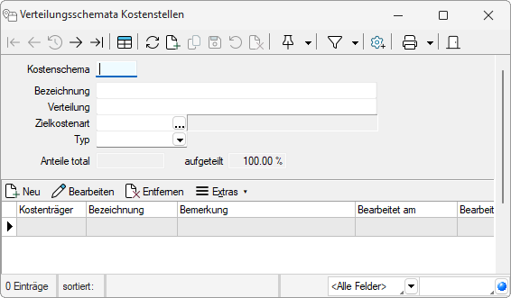

Abbildung 2.708: Kostenstellen Kostenträger Struktur
Kostenschema - Für die eindeutige Kennzeichnung des Verteilungsschemas vergeben Sie eine max. 6-stellige Kennung, welche sowohl Buchstaben und Zahlen als auch Sonderzeichen enthalten kann.
Bezeichnung - Wählen Sie eine eindeutige, bis zu 40-stellige, Bezeichnung, aus der auch die Verteilung hervorgeht, aus. Hierzu stehen Ihnen zwei Eingabefelder zur Verfügung.
Zielkostenart - Es besteht die Möglichkeit, neben der Verteilung auf verschiedene Kostenstellen bzw. -träger den gebuchten Wert einer anderen Kostenart zuzuordnen. Z.B. könnten Anteile der Telefon-, der Portokosten und der Kosten für Zeitschriften und Bücher den Kosten für Akquise zugeordnet werden.
Typ - Es stehen Ihnen verschiedene Verteilungstypen zur Verfügung:
  • Statische, direkte Verteilung: Prozentual
  • Dynamische Verteilung: Ergebnisabhängig, Umsatzabhängig, Kostenartabhängig.

Prozentual - Bei der prozentualen Aufteilung stehen die Anteile fest und werden mit entsprechendem Prozentsatz den Kostenstellen bzw. Kostenträgern zugeordnet. Die Felder ”Anteile total” und ”aufgeteilt” sind nur für den prozentabhängigen Typen vorhanden. Für jede einzelne Position ist der Prozentsatz zu erfassen, mit welchem die betreffende Kostenstelle bzw. -träger pro Kostendatensatz belastet werden soll. Die Gesamtanteile werden mit dem Speichern der Positionen ermittelt. Die Verteilung des gebuchten Wertes erfolgt zu einem Stichtag über Kostenrechnung / Kostenverteilen anhand der hinterlegten Prozente (siehe Abschnitt Kosten verteilen).
