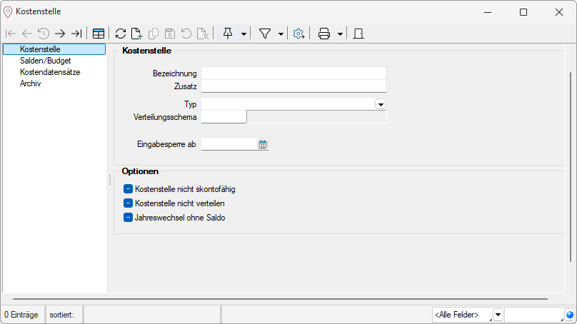

Stammdialog - Die Verwaltung der Kostenstellen- und Kostenträgerstammdaten erreichen Sie über Kostenrechnung / Kostenstruktur / Kostenstellen bzw. Kostenrechnung / Kostenstruktur / Kostenträger. Der Stammdialog ist für Kostenstellen und -träger weitestgehend identisch.
Abbildung 2.707: Kostenträger / Kostenstelle
Nummer - Für das Schlüsselfeld können bis zu 15 Zeichen, auch Buchstaben und Sonderzeichen, verwendet werden. Kostenstellen und Kostenträger haben einen gemeinsamen Nummernkreis, d.h. obwohl die Daten in der Jahresdatenbank in separaten Tabellen verwaltet werden, muss für die Übernahme in die Mandantenkostentabelle (findet Verwendung im SelectLine Auftrag) sichergestellt sein, dass keine gleichen Schlüssel für Kostenstelle und Kostenträger existieren.
Bezeichnung - Mit Bezeichnung und Zusatz stehen Ihnen zwei Textfelder für eine konkrete Benennung der Kostenstelle bzw. des Kostenträgers zur Verfügung.
Typ - Über den Typ regeln Sie die Art der Kostenstelle bzw. des -trägers. Hilfskostenstellen sind Gemeinkosten, welche noch nicht direkt einer Kostenstelle zugeordnet werden können und erst zu einem späteren Zeitpunkt über die Hauptkostenstellen anhand eines Verteilungsschemas aufgelöst werden. Kosten für eine Gruppe von Kostenträgern können über Hilfskostenträger erfasst und im zweiten Schritt per Verteilungsschema den Kostenträgern zugerechnet werden.
Verteilungsschema - Je nach eingestelltem Typ stehen unterschiedliche Verteilungsschemata zur Verfügung (siehe Abschnitt Verteilungsschemen Kostenstellen zu Kostenträger - Hilfskostenstellen und Gruppenkostenträger).
- Für Hilfskostenstellen bzw. -träger die unter Kostenrechnung / Verteilungsschemata / Hilfskostenstellen bzw. Kostenrechnung / Verteilungsschemata / Hilfskostenträger erfassten Verteilungen, und
- für Kostenstellen die Verteilungsschemata aus Kostenrechnung / Verteilungsschemata / Kostenstellen zu Kostenträger.
Eine Verteilung der Kostenträger ist nicht möglich.
Eingabesperre - Für abgeschlossene Kostenstellen- bzw. Kostenträgerstammsätze kann ein Sperrdatum vergeben werden. D.h. ab dem hinterlegtem Datum können dieser Kostenstelle bzw. diesem Kostenträger keine Kosten mehr zugewiesen werden.
Optionen
Kostenstelle nicht skontofähig - In den Kostenstellen / Kostenträgern ist es möglich, den jeweiligen Datensatz als nicht skontofähig zu deklarieren. Aktivieren Sie dazu unter Kostenstellen und / oder Kostenträger die Option Kostenstelle / Kostenträger nicht skontofähig.
Ist die Option nicht aktiv, wird die Kostenstelle / der Kostenträger in die Verteilung des Skontobetrags einbezogen.
Ist die Option aktiv wird die Kostenstelle / der Kostenträger nicht in die Verteilung des Skontobetrags einbezogen.
Kostenstelle nicht verteilen - Gibt es sowohl Kostenstellen, die auf Kostenträger verteilt werden, als auch Kostenstellen für die keine Verteilung erfolgen soll, so ist für die zuletzt genannten die Option
zu setzen.
Jahreswechsel ohne Saldo - Pro Kostenträger kann optional verhindert werden, dass dessen Saldo beim Jahreswechsel in das neue Jahr übernommen wird (siehe Kapitel Jahreswechsel (auf Seite 1)). Für Kostenstellen erfolgt generell keine Saldenübernahme.

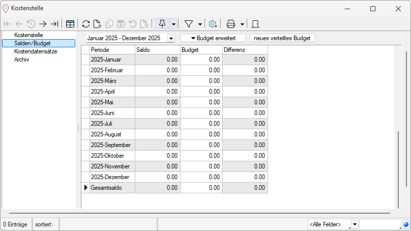

Auf der Seite Salden / Budget erhalten Sie einen Überblick über die monatlichen Salden der gewählten Kostenstelle bzw. Kostenträgers.
Abbildung 2.708: Kostenstelle Seite Salden / Budget
Analog der Budgetverwaltung für Konten, können auch Budgets für Kostenstellen und -träger erfasst oder über ein erweitertes Budget auf Kostenarten verteilt oder aus den Vorjahressalden bzw. -budgets übernommen werden. Wurden verteilte Kostenstellen- bzw- Kostenträgerbudgets erstellt, wird die Baumansicht um die entsprechenden Untereinträge erweitert. Einzelne Verteilungen können nur direkt über den entsprechenden Untereintrag mit Hilfe des Schalters verteiltes Budget löschen entfernt werden.
Hinweis: Die Budgets der Kostenarten und Kostenstellen bzw. -träger ergänzen sich gegenseitig. D.h. wird z.B. der Kostenart 4997 über ein verteiltes Budget der Kostenstelle 001 ein Wert zugewiesen, hinterlegt das Programm automatisch einen Eintrag für die Kostenstelle 001 in der Budgettabelle der Kostenart 4997.

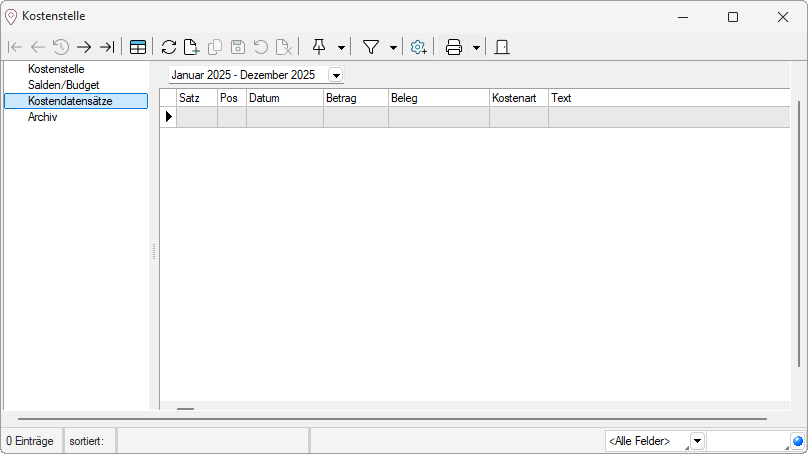

Auf der Seite Kostendatensätze sind alle Kosten, welche auf die gewählte Kostenstelle bzw. -träger gelaufen sind, getrennt nach Buchungszeiträumen aufgelistet.
Abbildung 2.709: Kostenstelle Seite Kostendatensätze
Hinweis: Über einen Doppelklick auf einen Datensatz gelangen Sie automatisch in die Erfassungsmaske des Kostendatensatzes und können ggf. Anpassungen durchführen.
