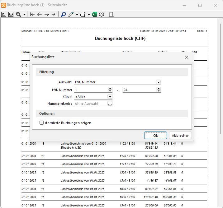

Über Auswertungen / Monatsauswertungen / Buchungsliste bzw. Auswertungen / Monatsauswertungen / Kontoauszug erhalten Sie ein Protokoll aller erfassten Buchungen in einem bestimmten Zeitraum oder innerhalb einer Belegnummernauswahl.
Abbildung 2.416: Buchungsliste
Je nach gewähltem Sortierungsmerkmal stehen Ihnen unterschiedliche, der Selektion entsprechende Einschränkungsmöglichkeiten der Anzeige zur Verfügung. Über das Kürzel können Sie die Buchungen für einen bestimmten Benutzer selektiert oder für alle Anwender anzeigen lassen. Optional können Sie weiterhin festlegen, ob stornierte Buchungen angezeigt werden sollen. Stornierte Buchungssätze werden dann durchgestrichen dargestellt.
Es ist ebenfalls möglich den Kontoauszug mit Eurowerten anzuzeigen.
Hinweis: Handelt es sich bei dem Mandanten um einen konsolidierten, steht zusätzlich die Einschränkung der auszugebenden Daten nach Buchungskreis zur Verfügung.
Beim Journal-Ausdruck ist eine zusätzliche Sortierung und Filterung nach Belegnummer möglich.
Die Buchungsliste kann mit dem zusätzlichen Filterkriterium Nummernkreis ausgewertet werden. Dabei ist unerheblich, ob die Pflicht dafür aktiviert wurde oder nicht.
