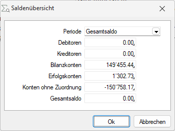

Saldenübersicht
Sie erhalten unter Applikationsmenü / Wartung / Rechnungswesen / Salden prüfen eine Saldenübersicht als Gesamtsaldo oder einzeln je Periode.
Abbildung 2.125: Saldenübersicht
Hieraus lässt sich schon vor der Bilanzerstellung erkennen, ob evtl. Konten bebucht wurden, die im Kontenplan nicht korrekt eingeordnet sind, für die evtl. kein/e Spiegelkonto/ -gruppe da ist, bzw. ob Konten keine oder eine falsche Zuordnung haben und der Konten- / Gruppensaldo darum nicht mit in die Auswertung eingeht.
Konten ohne Zuordnung - zeigt den Saldo dieser Konten. Für Bilanz- und Erfolgs-Konten sind nur die Zuordnungen APBG erlaubt.
