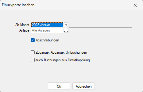

Wurden fehlerhafte Exporte durchgeführt oder sollen aus einem anderen Grund die Anlagenbuchungen erneut übergeben werden, ist das Exportkennzeichen zurückzunehmen. Dies erfolgt über Anlagen / Finanzbuchhaltung / Buchungen löschen. Nach einer evtl. nötigen Änderung kann dann der Export erneut durchgeführt werden.
Abbildung 2.679: Buchungen löschen
Die entsprechenden Buchungen, für die das Kennzeichen gelöscht werden soll, werden über den Abschreibungskreis und Ab-Monat definiert. Es kann das Kennzeichen für alle, es wird keine explizite Anlage ausgewählt, oder einer Anlage gelöscht werden.
Sie können zudem festlegen, welche Art von Anlagebewegungen auf ”nicht exportiert” gesetzt werden sollen. Auch für direkt transferierte Zugänge, Abgänge und sonstige Änderungen kann das Exportkennzeichen zurückgesetzt werden.
Ab Monat - Legt den Zeitraum fest, ab welchem Monat das Exportkennzeichen der Anlage-Buchungen zurückgesetzt wird.
Anlage - Abschreibungsbuchungen werden zurückgesetzt.
Zugänge, Abgänge, Umbuchungen - Bewegungsbuchungen werden zurückgesetzt.
Auch Buchungen aus Direktkopplung - Ist diese Option nicht aktiviert, werden nur die Stapel-Buchungen (Anlage, Seite Buchungen: "verbuchte Sätze" Feld Fibu = 2) zurückgesetzt.
Bei aktiver Option werden auch die Direkt-Buchungen (gekennzeichnet mit Fibu = 1) zurückgesetzt.
Hinweis: Das Löschen des Exportkennzeichens löscht nicht den Buchungsstapel und storniert auch nicht die betreffende Dialogbuchung!
