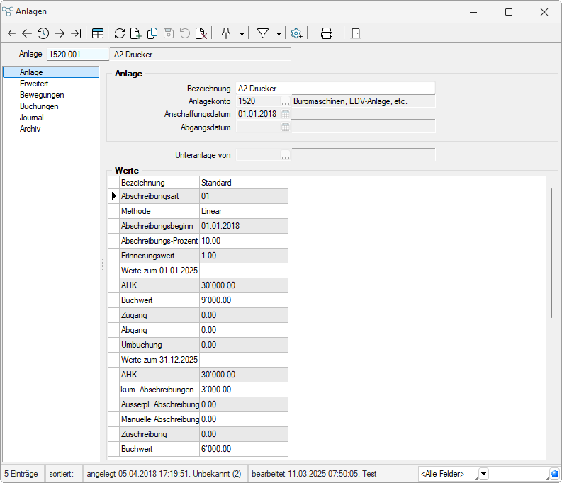

Seite Anlage
Die Seite Anlage hat den Charakter einer Statusanzeige. Hier werden die als Zugang oder Vortrag erfassten Anlagedaten als Info angezeigt - Veränderungen und Ergänzungen werden mit Ausnahme der Bezeichnung über die Seite Bewegungen vorgenommen.
Abbildung 2.627: Anlagen
Anlage
ist das Schlüsselfeld der Anlagen.

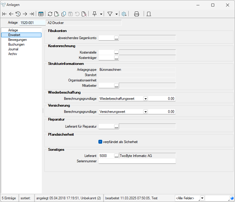

Seite Erweitert
Auf der Seite Erweitert definieren Sie die Anlage im Detail.
Abbildung 2.629: erweiterte Angabe zur Anlage
Hier stehen weitere Eingabemöglichkeiten zur Verfügung.
Fibukonten
Sollen die Abschreibungen auf einem anderen als dem gewählten Anlagekonto gebucht werden, so ist dieses abweichende Gegenkonto auszuwählen.
Soll die Periodische Abschreibung auf einem gesonderten Konto gebucht werden, so ist dieses hier auszuwählen.
Das Feld abweichendes Gegenkonto kann ausserdem genutzt werden, um das neue Konto für das Wirtschaftsgut einzutragen, wenn nachträglich der Kontenrahmen geändert wurde.
Kostenrechnung
Die hier eingetragenen Kostenstellen und Kostenträger werden bei aktivierter Kostenrechnung für die Kostendatensätze aus den Abschreibungsbuchungen herangezogen.
Strukturinformationen
Die Zuordnung der Anlage zur Anlagegruppe, Standort, Organisationseinheit und verantwortlichem Mitarbeiter ist ersichtlich. Die Einordnung erfolgt im Hauptmenü Anlagen unter dem entsprechenden Menüpunkt.
Wiederbeschaffung und Versicherung
Wählen Sie die Berechnungsgrundlage und tragen Sie den entsprechenden Preisindex ein.
Berechnungsgrundlage und Berechnung
  • Wiederbeschaffungswert bzw. Versicherungswert
    Wert / %-Wert aus Tabelle zum Anschaffungswert-Datum * %-Wert aus Tabelle zum WJ-Ende
  • Anschaffungskosten
    Anschaffungswert zum WJ-Ende / %-Wert aus Tabelle zum Anschaffungswert-Datum * %-Wert aus Tabelle zum WJ-Ende
  • Buchwert
    BW zum WJ-Ende / 100 * %-Wert aus Tabelle zum WJ-Ende
  • ohne Berechnung
    Anlage gelangt nicht in die Wiederbeschaffungs- bzw. Versicherungsliste
Fehlt zum Jahr der Tabellen-Eintrag im Index, dann wird mit Faktor 1 gerechnet.
Reparatur
Der Lieferant für eine Reparatur wird hier erfasst.
Pfandsicherheit
falls zutreffend zu aktivieren.
Sonstiges
Der Lieferant kann erfasst werden - und die Seriennummer der Anlage.

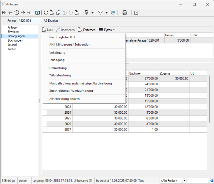

Seite Bewegungen
Die Seite Bewegungen unterteilt sich in zwei Tabellenbereiche. Im oberen Bereich können über die selectlinetypische Bearbeitungsmaske neue Bewegungen angelegt und bestehende bearbeitet oder entfernt werden. Dabei ist vorher festzulegen in welchem Abschreibungskreis die Bewegung erfolgen soll. Im unteren Bereich kann man zwischen der Jahres- und Monatsübersicht wechseln und somit aufgelaufene bzw. zukünftige Entwicklungen der Anlage einsehen.
Abbildung 2.630: Anlagebewegungen
Die erfassten Anlagebewegungen können per Doppelklick oder angepasst werden. Stammt die Anlage aus dem Vorjahr steht Ihnen im Bearbeitungsdialog die Option zur Verfügung. Ist diese aktiviert können die Daten nicht angepasst werden. Ihnen steht dann aber über die Möglichkeit zur Verfügung die Angaben zur Abschreibungsart anzupassen (z.B. Wechsel von degressiv zu linear). Bei Deaktivierung der Option werden Ihnen die Felder zur Eingabe und Aktualisierung freigegeben. Eine Aktualisierung mit den Werten aus dem Vorjahr ist dann allerdings nicht mehr möglich.
Bei der Nachbearbeitung anderer Bewegungen kann nur der Text angepasst werden.
Bewegungen können nur nacheinander entfernt werden. D.h. die zuletzt erfasste Buchungsart muss zuerst gelöscht werden. Der Zugang bzw. Vortrag selbst kann nicht entfernt werden.
Über erhalten Sie ein Menü, aus dem Sie den Eingabe-Dialog für die neu anzulegende Anlagen-Bewegung öffnen.

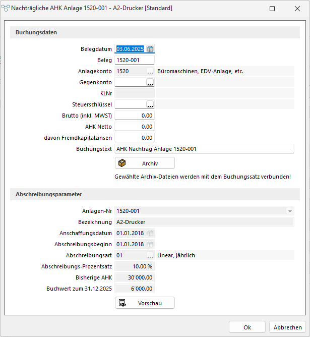

Nachträgliche AHK - Bei der nachträglichen AHK wird das Anlagegut ergänzt bzw. komplettiert. Neben der Angabe des Betrags sind noch die Daten für den zu generierenden Buchungssatz, wie z.B. Steuerschlüssel und Text, zu erfassen. Als mögliches Gegenkonto empfiehlt sich ein Kreditor- oder Finanzkonto zu wählen.
Abbildung 2.632: Nachträgliche AHK

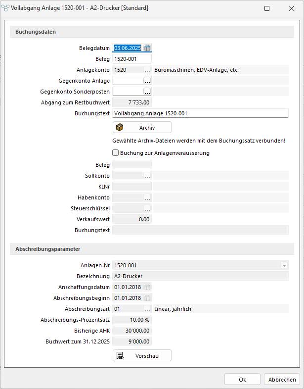

Vollabgang - Bei einer Veräusserung der Anlage ist ein Vollabgang anzulegen. Der Restbuchwert des aktuellen Wirtschaftsjahres wird als Betrag automatisch übernommen. Optional kann über zusätzlich zur Abgangsbuchung eine Forderungsfolgebuchung erzeugt werden. Es erscheint ein neuer Eingabebereich, in welchem Sie die entsprechenden Buchungsangaben tätigen.
Abbildung 2.633: Vollabgang
Teilabgang - Von einem Teilabgang wird gesprochen, wenn Teile eines Wirtschaftsgutes veräussert oder entnommen werden. Er verringert die Anschaffungs-/ Herstellungskosten des Anlagegutes. Das Verfahren folgt dem eines Vollabgangs, mit dem Unterschied, dass der Betrag absolut oder prozentual angepasst werden kann.
Hinweis: Beim Entfernen eines Voll- bzw. Teilabgang wird die Forderungsfolgebuchung nicht automatisch storniert. Dies muss ggf. manuell erfolgen.

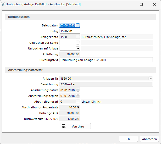

Umbuchung / Teilumbuchung - Die Umbuchung übernimmt den Buchwert zum eingegebenen Datum in eine andere bzw. neue Anlage. Der Buchwert wird taggenau ermittelt. Bei der Umbuchung auf ein anderes Konto wird ein separater Buchungssatz erzeugt; innerhalb eines Kontos entsteht kein Buchungssatz.
Abbildung 2.634: Umbuchung

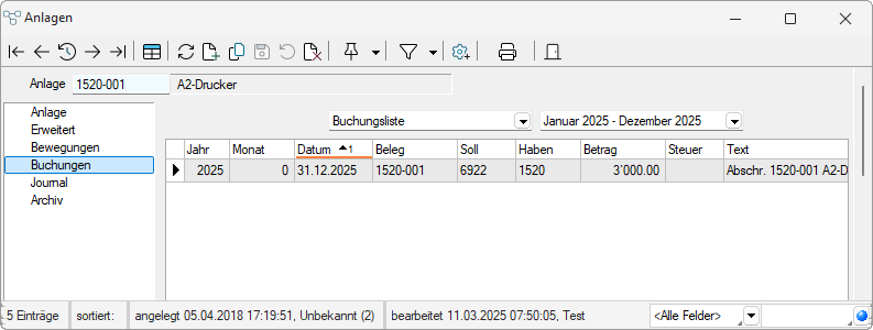

Seite Buchungen
Über die Seite Buchungen können Sie sich die zur Anlage gehörenden Buchungssätze getrennt nach Abschreibungskreis auflisten lassen. Dabei sind drei verschiedene Ansichten möglich:
  • Buchungsliste
    Hier sind alle Buchungen gelistet - unabhängig vom Exportstatus.
  • verbuchte Sätze
    Hier sind die in die Fibu exportierten Buchungen gelistet.
  • ausstehende Buchungssätze
    Die hier gelisteten Buchungen sind noch zu exportieren.
Abbildung 2.635: Buchungsliste zur Anlage
