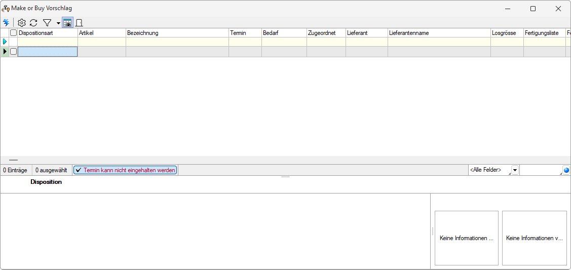

Make or Buy Vorschlag
Mit der Make or Buy - Funktion unter Belege / Disposition / Make or Buy Vorschlag hat man bei Artikeln vom Stücklistentyp Fertigung die Möglichkeit festzulegen, ob ein Artikel standardmässig gefertigt, eingekauft oder ob die Entscheidung jedes Mal getroffen werden soll.
In der neuen Vorschlagsliste werden alle Bedarfe von den Artikeln aufgelistet, deren Make or Buy - Einstellung auf Entscheidung gesetzt ist.
Die Vorschlagsliste ähnelt dem Fertigungsvorschlag. Für die ausgewählte Position werden im unteren Bereich Informationen aus der Lieferantenkondition des gewählten Lieferanten und aus der gewählten Fertigungsliste gegenübergestellt, um die Make or Buy Entscheidung treffen zu können.
Abbildung 2.967: Make or Buy Vorschlag
Für die ausgewählten Positionen können über den Schalter Fertigungsaufträge oder Bestellungen erzeugt werden.
