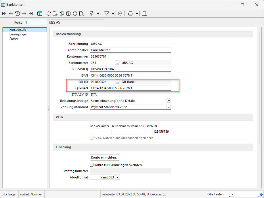

QR-Daten in SelectLine einfügen
Diese Daten werden eingefügt unter Stammdaten / Konstanten / Bankkonten / Kontodetails.
Abbildung 2.643: Bankkonten

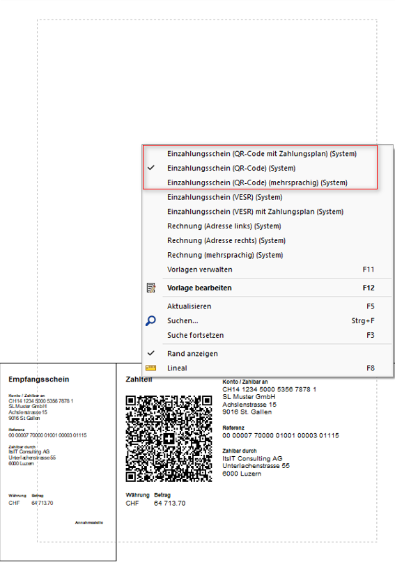

Jetzt sind Sie parat um QR-Rechnungen zu versenden. Es sind für den Ausdruck für QR-Rechnungen Systemvorlagen vorhanden.
Abbildung 2.644: QR-Rechnung Systemvorlagen

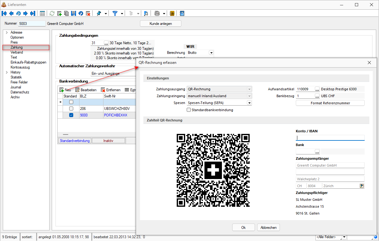

Unter Stammdaten / Lieferanten / Zahlung / Bankverbindung / Neu
/ QR-Rechnung erfassen erfassen Sie eine neue QR-Rechnung.
Abbildung 2.645: QR-Rechnung Ausdruck

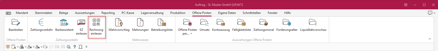

Unter Offene Posten / QR-Rechnung einlesen erhalten Sie eine Auflistung der möglichen QR-Rechnungen.
Abbildung 2.646: Rechnung einlesen
Abbildung 2.647: Rechnung einlesen
Unter
QR-Rechnung erfassen (Ctrl+N) wählen Sie die gewünschte Erfassungsart.
- Zahlung manuell erfassen
- QR-Rechnung einscannen
Abbildung 2.648: QR-Rechnung erfassen 1 / 5

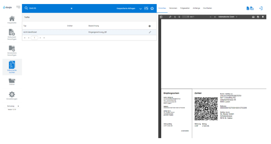

QR-Code Scannen – SelectLine Doqio
Scannen SelectLine Doqio
https://archiv.doqio.ch/archiv

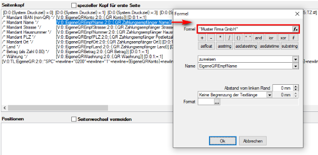

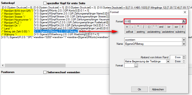

Es kann Situationen geben, in welchen die Standarddruckvorlage von SelectLine nicht für die Bedürfnisse ausreichen. Beispielsweise wenn im Zahlteil der QR-Rechnung kein Betrag, oder ein abweichender Betrag zum Beleg aufgelistet werden soll.
Für diese Fälle stellen wir Ihnen eine Druckvorlage zur Verfügung.
Druckvorlage für individuelle QR-Rechnung
Der QR-Code der Druckvorlage ist als Formel vorbereitet um gewisse Informationen übersteuern zu können. Diese Informationen sind im Kopf der Druckvorlage (hier gelb markiert) ersichtlich. Wenn man beispielsweise eine QR-Rechnung mit Betrag «0.00 CHF» erzwingen möchte, muss man nur den Wert der dazugehörigen Formel anpassen. Auch weitere Felder können somit übersteuert und individuell befüllt werden.
QR-Rechnung Druckvorlage
Wichtig ist hierbei, dass die Beträge immer als Zahlen angegeben werden, das heisst ohne Formatierungen wie Tausender-Trennzeichen.
Alle anderen Platzhaltern sind Textfelder(string) und müssen daher mit Anführungszeichen (“ “) angegeben werden
Die Druckvorlage Rechnung (REC) finden Sie zum Download in Ihrem MySelect unter „Download / Tools / QR-Rechnung“.
