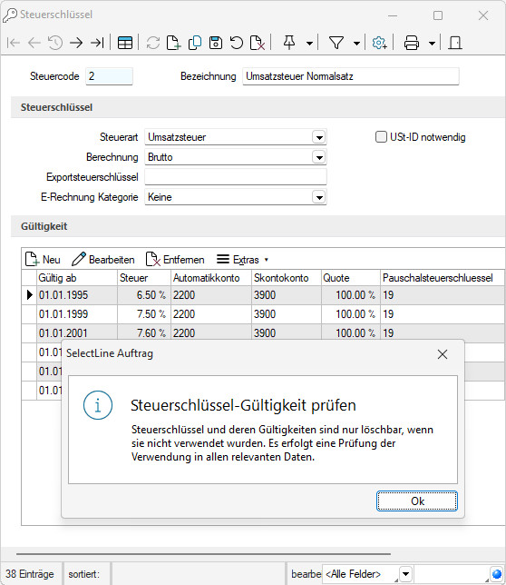

Steuerschlüsselprüfung
Steuerschlüssel und deren Gültigkeitsmerkmale sind löschbar, wenn diese noch nicht in Daten verwendet wurden. Die Löschfunktion löst eine Prüfung aller relevanten Bewegungsdaten, z.B. Buchungen und Belege, des aktiven Mandanten aus.
Abbildung 2.356: Steuerschlüssel Prüfung
