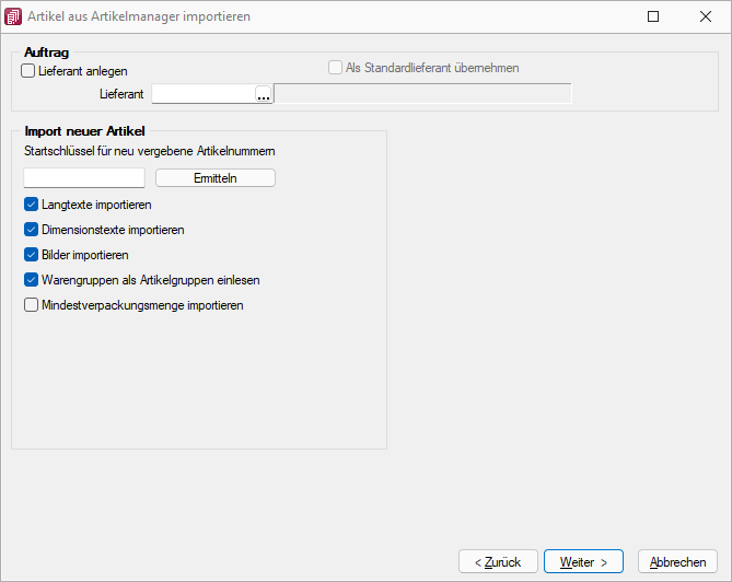

Sie realisieren den Artikelimport aus einem im Artikelmanager verwalteten Mandanten (Lieferanten) in einen Mandanten des Auftrags. Sie werden dabei über einen Assistenten durch mehrere Eingabemasken geführt.
Abbildung 2.1136: aus Artikelmanager importieren
Auftrag
Lieferantenauswahl - In einer Tabelle werden alle im SelectLine Artikelmanager angelegten und für den Zugriff erlaubten Mandanten (Lieferanten) zur Auswahl bereitgestellt. Der jeweils zuletzt verwendete Lieferant wird vom Programm gespeichert, so dass dieser beim erneuten Import sofort wieder vorgeschlagen wird.
Beim Import über den Menüpunkt Schnittstellen wird Ihnen nach Auswahl des Lieferanten die Anzahl der zu importierenden Artikel angezeigt. In den Artikelstammdaten des Artikelmanagers können die Artikel für den Export entsprechend gekennzeichnet werden.
Ausserdem können Sie festlegen, ob der
Lieferant neu angelegt oder ob der Artikelimport einem im Auftrag
bereits vorhandenen
Lieferanten zugeordnet werden soll. Dabei können Sie optional bestimmen, dass dieser zukünftig als
Standardlieferant zum Artikel geführt werden soll.
Erfolgt im Feld Lieferant kein Eintrag, wird keine Lieferantenbeziehung angelegt und es ist keine Preiszuordnung möglich.

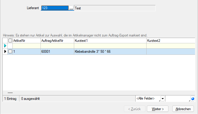

Artikelauswahl
(nicht beim Import über Schnittstellen) - Die Tabelle zur Artikelauswahl erscheint nur beim Import über die
Positionserfassung der Belege und über die
Artikelstammdaten.
In dieser können Sie nach
bestimmten Artikeln
suchen oder
filtern und diese für den Import einzeln oder
multiselekt markieren.
Über das Kontextmenü (rechte Maustaste) können Sie sich die Maske Artikelinformation mit den Artikelstammdaten aus dem Artikelmanager anzeigen lassen.

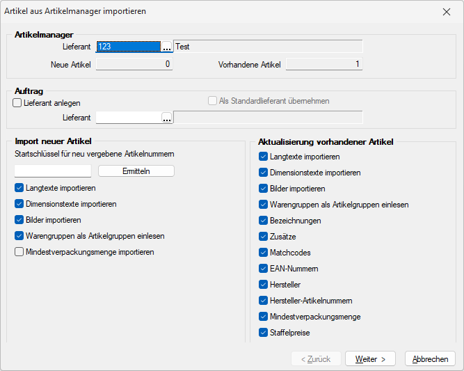

Import neuer / Aktualisierung vorhandener Artikel
(Aktualisierung nur beim Import über Schnittstellen) - Im Feld Startschlüssel für neu vergebene Artikelnummern können Sie für neu zu importierende Artikel, die keine
Artikelnummer mitbringen, die erste zu verwendende Artikelnummer eingeben.
Ausgehend von dieser werden die nachfolgenden Nummern hochgezählt.
Über den Schalter
können Sie die nächste freie Artikelnummer in
Ihren Artikelstammdaten abfragen, welche dann als Ausgangsnummer verwendet
werden kann.
Sie können die Artikelnummern aus dem Artikelmanager übernehmen, indem Sie das Feld leer lassen.
Ausserdem können Sie entscheiden, welche zusätzlichen Daten mit importiert bzw. aktualisiert werden sollen für:
- Neue Artikel - Langtexte, Dimensionstexte, Bilder und Warengruppen als Artikelgruppe
- Vorhandene Artikel - Langtexte, Dimensionstexte, Bilder, Warengruppen als Artikelgruppe, Bezeichnungen, Zusätze, Matchcodes, EAN-Nummern, Hersteller und Hersteller-Artikelnummer.

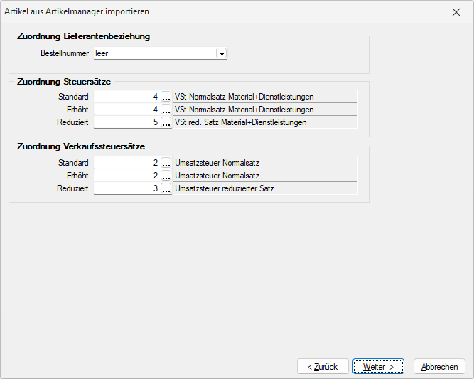

Seite Zuordnung Lieferantenbeziehung / Steuersätze
Abbildung 2.1137: Zuordnung und Steuersätze
Im Feld Bestellnummer können Sie festlegen, ob die Artikelnummer aus dem Artikelmanager in den Auftrag als Lieferantenartikelnummer oder als Herstellernummer übernommen werden soll.
In den folgenden Eingabefeldern ordnen Sie den Steuersätzen aus dem Artikelmanager (normal, erhöht, reduziert) die entsprechenden Steuerschlüssel des Auftrags zu.

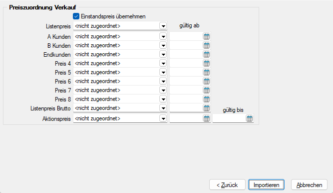

Seite Preiszuordnung Verkauf
Abbildung 2.1138: Preiszuordnung Verkauf
Mit dem Schalter
gelangen Sie in die Eingabemaske der Preiszuordnung. Ordnen Sie hier den gewünschten Preisen des Auftrags (Listen-, Aktions- und Preisgruppenpreis) die jeweiligen Preise aus dem Artikelmanager zu.
Diese Seite wird nur angezeigt, wenn die Option Lieferant anlegen aktiviert oder für die Zuordnung ein Lieferant des Auftrags ausgewählt wurde.
Mit dem Schalter Importieren starten Sie den Vorgang.

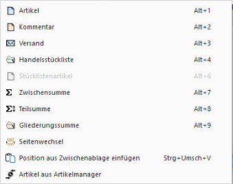

Selektiver Import im Beleg / Belegposition
Im Beleg / Positionen, kann der Artikelmanager-Import über den Schalter Neu, sowie in der Artikelauswahl über den Artikelmanager-Schalter ausgeführt werden.
Abbildung 2.1141: selektiv importieren

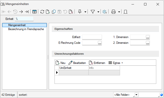

Automatische Zuordnung von Mengeneinheiten
Um beim Im- oder Export aus bzw. in den Artikelmanager vorgegebene Mengeneinheiten automatisch in eigene Mengeneinheiten zu ändern, kann in den Stammdaten des Auftrags unter Mengeneinheiten eine Zuordnung getroffen werden.
An der gewünschten Mengeneinheit ist im Feld Edifact die zu ändernde Mengeneinheit zu hinterlegen.
Abbildung 2.1143: Mengeneinheiten
Somit wird eine im Feld Edifact vorhandene Mengeneinheit bei einem Import automatisch in die eigene Mengeneinheit umgewandelt. Bei einem Export wird wiederum die eigene Mengeneinheit in die Edifact-Mengeneinheit umgewandelt.
Bei der Eingabe im Feld Edifact findet keine Prüfung statt. Eine mehrfache Eingabe der gleichen Mengeneinheit kann zu Fehlern führen.
