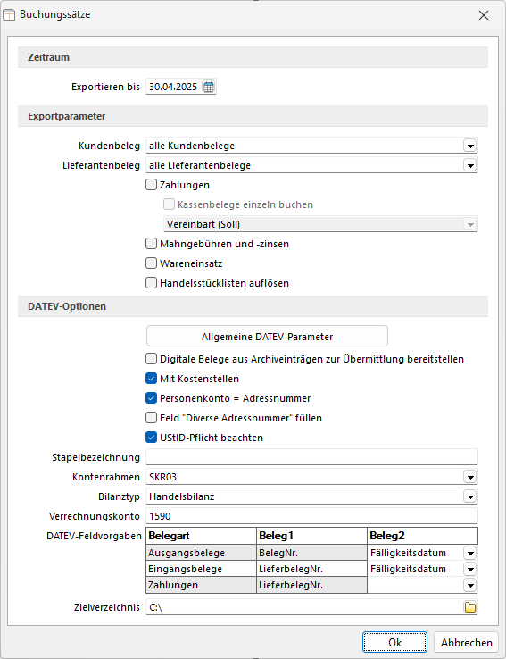

Die DATEV-Exportparameter unter Schnittstellen / ... / CSV / DATEV - Exportparameter sind für die Kommunikation mit der DATEV ausschlaggebend.
Abbildung 2.829: DATEV Export
Mandant-Nr. und Namenskürzel - Für den DATEV-Export sind nur numerische Mandantennummern erlaubt. Überprüfen Sie den Programmvorschlag.
