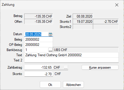

Markieren Sie den Posten, für den Sie eine Zahlung erfassen wollen. Über den Schalter bzw. [Ctrl] + [Z] der OP-Tabelle oder über den Schalter im Statusbereich der Belegmaske erhalten Sie den Zahlungsdialog.
Abbildung 2.1179: Zahlung Auftrag
Abbildung 2.1180: Zahlung Rewe
Hier erfassen Sie alle zahlungsrelevanten Daten. Das Programm gibt Ihnen mit Hilfe der Werte aus dem OP bereits bestimmte Einstellungen vor.
Datum - Das aktuelle Systemdatum wird als Zahldatum vorgeschlagen.
OPBeleg - Der OPBeleg wird aus dem Rechnungs-OP übernommen.
Im Auftrag stellt das Belegfeld sowohl OPBeleg als auch die Belegnummer dar. Für das Rechnungswesen sind hierfür zwei separate Eintragungsmöglichkeiten vorgesehen. Der Buchbeleg kann dabei auch aus einem Nummernkreis übernommen werden.
Fibu-Konto / Bankbezug - Um die Zahlung zu erstellen, ist es zwingend erforderlich ein Fibu-Konto (Finanzkonto) bzw. einen Bankbezug anzugeben. Über den Bankbezug wird beim Export aus dem Auftrag das spätere Fibu-Konto ermittelt.
Buchungstext - Wurde in den Mandanteneinstellungen auf der Seite Zahlungsverkehr ein Text für Zahlungen hinterlegt, wird dieser hier verwendet.
Betrag - Als Zahlbetrag wird Ihnen automatisch der noch offene Betrag des OPs ggf. abzüglich Skonto angezeigt. Soll eine Teilzahlung erfolgen, muss der Betrag entsprechend angepasst werden.
Skonto - Im Rechnungswesen bedingen sich die Felder ”Zahlbetrag” und ” Skonto”, d.h. wird eines der beiden verändert, berechnet das Programm automatisch das andere Feld neu. Soll nur eine Teilzahlung erfolgen, ist dann der Wert aus dem Feld ”Skonto” zu entfernen (keine 0 eintragen).
Liegt der OP in der Skontofrist, trägt das Programm automatisch die Felder mit entsprechenden Werten vor. Im Rechnungswesen wird zusätzlich bei überschrittener Skontofrist ein Abfrage für die Skontogewährung gestellt, bei positiver Antwort wird auch in diesem Fall der Skonto vorgetragen. Wird Skonto gezogen, erscheint nach Bestätigung des Zahlungsdialogs ein neues Fenster, um den Nachlass zu verbuchen. (nur im Rechnungswesen)
Zahlung erstellen - Mit dem Verbuchen der Zahlung wird im Auftrag der entsprechende Offene Posten angelegt bzw. im Rechnungswesen der dazugehörige Buchungssatz erzeugt, auf welchem der Zahlungs-OP beruht. Teilausgleiche und komplette Verrechnungen der gewählten Posten erfolgen automatisch.
OP in Fremdwährung zahlen - Bei der Zahlung von Fremdwährungs-OPs wird zusätzlich die Möglichkeit geboten, die Währungskurse anzupassen. In der dazugehörigen Eingabemaske wird über die Eingabe des tatsächlichen Zahlbetrages der aktuelle Währungskurs oder über die Eingabe des aktuellen Kurses der erforderliche Zahlbetrag ermittelt. Dieser Kurs kann optional auch als Tageskurs in die Stammdaten der Währungstabelle übernommen werden.
