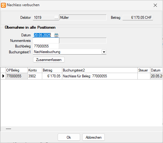

Über   in der Funktionsleiste der Postenliste erhält man nach Bestätigung den Dialog "Nachlass verbuchen".
Auch beim Erfassen einer Zahlung mit Skonto über erscheint nach dem Bestätigen der Folgedialog "Nachlass verbuchen".
Übernahme in alle Positionen
Aus dem auszubuchenden bzw. nachzulassenden OP werden die Kunden- / Lieferantennummer und der Nachlassbetrag als Info in den Kopfbereich übernommen.
Datum - Es wird das Systemdatum bzw. das letzte mögliche Datum im Buchungszeitraum vorgeschlagen. Es kann angepasst werden.
Nummernkreis / Beleg - Die Belegnummer für die zu erzeugende Buchung kann aus dem Nummernkreis übernommen werden. (Es entsteht auch im Falle mehrerer Positionen nur eine Buchung!)
Buchungstext - Der Standardtext "Nachlassbuchung" kann angepasst werden.
Tabelle der Positionen - Je nach Steuerinformation (Feld Steuer) im OP entstehen für den Nachlass eine oder mehrere Positionen, deren Beträge entsprechend der hinterlegten Prozente ermittelt wurden.
Sowohl das vorgeschlagene Konto als auch der Betrag können geändert werden.
Wird der Betrag reduziert (nicht alles darf als Nachlass verbucht werden), erhält man am Zeilenende mit Enter eine weitere Positionszeile mit vorgeschlagenen Restwert.
Wurden mit der erfassten Zahlung mehrere OPs bezahlt, und alle mit Skonto, dann entstehen viele Nachlasspositionen.
Es ist möglich die Positionen mit identischem Steuercode und Konto zusammenzufassen.
