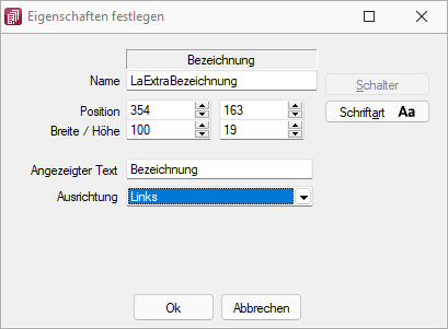

Eigenschaften in der Maske festlegen
Das Layout des neuen Maskenbereichs wird vom Anwender selbst gestaltet.
Abbildung 2.748: Kontextmenü Extrafelder
Jedem neuen Element müssen Sie die definierenden Eigenschaften, wie die Position in der Maske, die Ausrichtung, den angezeigten Text, die Schriftart, die Ansprungreihenfolge, ob Auswahl aus Tabelle, Liste oder Historie, zuweisen.
Je nach Art des aufzunehmenden oder zu ändernden Elements - Eingabefeld, Optionsfeld oder Bezeichnung - variieren die festzulegenden Eigenschaften.
Datenfeld (entfällt für Bezeichnung)
Eingabe- und Optionsfeld sind in erster Linie durch das entsprechende Extrafeld gekennzeichnet. Dieses ist hier auszuwählen.
Name - Der interne Extrafeldname wird als Vorschlagswert aus der Feldeigenschaft und der selbst gewählten Extrafeldbezeichnung gebildet.
Dabei bedeutet: Ed - Edit; La - Label; Ck - Checkbox.
Er ist für die eindeutige Identifizierung der per Maskeneditor bzw. Toolbox-Editor "verschobenen" Extrafelder notwendig
Position und Breite /Höhe - Alle Maskenelemente sind durch ihre Position und Ausdehnung in der Maske bestimmt.
angezeigter Text (entfällt für Eingabefeld und Bildverweis)
Jedem Optionsfeld sollte ein erklärender Text gegeben werden.
Hier wird die Schalterbeschriftung festgelegt.
Eine Bezeichnung ist separat für ein Eingabefeld anzulegen.
Ausrichtung (entfällt für Eingabefeld, Bildverweis und Schalter) - Jedes Element kann nach links, rechts oder zentriert ausgerichtet sein.
Rahmen / Scrollbalken (nur für berechnete Felder, Rahmen auch für Bildverweis): Rahmen und Scrollbalken können optional ein- oder ausgeblendet werden.
lfd. Nr. (entfällt für Bezeichnung und Bildverweis) - Hierüber wird die Ansprungreihenfolge innerhalb der Maske geregelt.
Vorgegebener Pfad (nur für Ordner / Datei öffnen) - Hier kann ein Standardpfad für den Explorer festgelegt werden, wenn das Eingabefeld leer ist.
Name / Endungen (nur für Datei öffnen) - Hier können zeilenweise Filtermöglichkeiten für den Explorer festgelegt werden. Einzelne Dateiendungen sind durch ein Semikolon zu trennen.
Name   Endung
Alle   *.*
Dokumente   *.doc;*.docx;*.xls;*.xlsx;*.txt;*.pdf

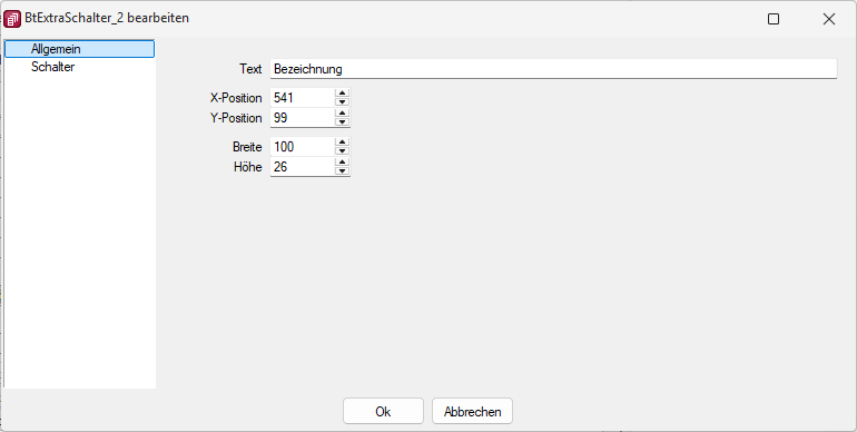

Schalter
Über das Kontextmenü oder mit der rechten Maustaste haben Sie die Möglichkeit in beliebigen Masken einen Schalter einzufügen. Über einen Schalter können Makros, Makrofolgen und Dialogfunktionen (Einstellungen und Zusatzfunktionen [F12]) für die angegebene Datenquellen ausgelöst werden.
Wählen Sie die Funktion Schalter einfügen…, der folgende Dialog erscheint:
Abbildung 2.750: Schalter Eigenschaften festlegen
Legen Sie Position, Breite und Höhe des Schalters fest. Vergeben Sie eine Bezeichnung für den Schalter, diese ergibt die Schalterbeschriftung. Über die laufende Nummer wird die Ansprungreihenfolge innerhalb der Maske geregelt.
Makros zuordnen
Haben Sie einen Schalter eingefügt, können Sie diesen weiter bearbeiten, indem Sie ihn markieren und per [Enter] oder über das Kontextmenü mit Rechtsklick in den Bearbeitungsdialog holen. Im allgemeinen Teil können Sie die Bezeichnung, Position und Grösse des Schalters ändern. Auf der Seite Schalter ist es möglich, einen Schalter mit einer Dialogfunktion oder einem im System verfügbaren Makro zu belegen. Im Makro verwendete Parameter können Sie mit Tabelleninhalten verknüpfen (siehe Abschnitt Datenquellen).
