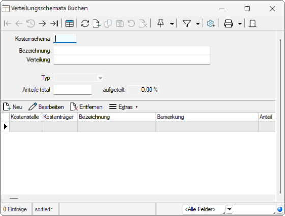

Eine Ausnahme zu den restlichen Verteilungsschemata bildet das Buchschema unter Kostenrechnung / Verteilungsschemata / Buchen. Hier ist nur die prozentuale Verteilung möglich. Da es keine Abhängigkeit gibt, bewirkt ein im Konto hinterlegtes Buchschema, dass der Betrag sofort und automatisch auf die im Buchschema hinterlegten Kostenstellen oder Kostenträger aufgeteilt wird. Die Verteilung muss nicht über einen separaten Menüpunkt angestossen werden.
Abbildung 2.709: Verteilungsschemata Buchen
Es handelt sich hierbei um direkt zuweisbare, prozentual zu verteilende Kosten, die als Ziel immer die gleichen Kostenstellen bzw. -träger haben.
Anteile total - Hinterlegen Sie den Gesamtanteil. Der Wert muss für die Ermittlung der Prozentwerte vorgegeben sein. Als Standard wird Ihnen 100 vorgeschlagen.
Anteil - Je Kostenstelle bzw. -träger, auf die der gebuchte Wert verteilt werden soll, sind die Anteile einzutragen. Die Prozente werden in Bezug zum Gesamtanteil ermittelt.
Kostenschema - 6 Zeichen, auch Buchstaben und Sonderzeichen.
Bezeichnung / Verteilung - Wählen Sie eine eindeutige Bezeichnung, aus der auch die Verteilung hervorgeht.
Typ - Es ist nur prozentual möglich, daher ist die Auswahl deaktiviert.
Rundungsdifferenzen zur letzten Position - Differenzen die aus Rundungen hervorgehen, werden der letzten Position des Verteilungsschemas zugeordnet.
Anteile total - Der Wert muss für die Ermittlung der Prozentwerte vorgegeben sein, voreingestellt ist 100.
Übersicht Kostenstellen/ -träger und Anteile - Je Kostenstelle/ -träger, möglich sind auch Hilfskostenstellen/ -träger, auf die der gebuchte Wert verteilt werden soll, sind die Anteile einzutragen.
Die Prozente werden in Bezug zu den Gesamtanteilen ermittelt.
