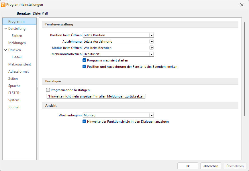

Programmeinstellungen
Unter Applikationsmenü / Einstellungen können Sie benutzerdefinierte Einstellungen für die Arbeit mit dem Programm festlegen.
Benutzer
Der am System angemeldete Benutzer wird angezeigt (nicht zu verwechseln mit dem in der Rechteverwaltung angelegten Bearbeiter).
Über einen Navigator im linken Maskenbereich gelangen Sie auf die einzelnen Seiten:
Seite Programm
Abbildung 2.194: Programmeinstellungen Rewe
Fensterverwaltung
  • Optional kann festgelegt werden, ob das Programm maximiert geöffnet werden soll.
  • Optional können Position und Ausdehnung der Fenster beim Beenden gespeichert werden.
  • Weitere Einstellungen hinsichtlich Maskenposition, -ausdehnung und Dialogmodus beim Öffnen sind möglich.
  • Bei aktiver Option "Dialoge beim Programmstart wieder öffnen" wird beim Programmstart die Dialogwiederherstellung aktiviert. Das gilt für die Wiederherstellung geöffneter Dialoge von regulär beendeten Programmen. Abgestürzte Dialoge werden unabhängig der Einstellung immer versucht wiederherzustellen.
  • Optionale Einstellmöglichkeit, um Dialoge auf einem beliebigen Monitor anzuzeigen.
  • Dialoge beim Programmstart wieder öffnen - Mit der Option Dialoge beim Programmstart wieder öffnen in den Programmeinstellungen unter Fensterverwaltung kann festgelegt werden, dass die beim Schliessen geöffneten Dialoge beim nächsten Start automatisch wiederhergestellt werden. Unabhängig davon wird nach einem unerwarteten Programmende angeboten, die letzte Sitzung fortzusetzen.
Bestätigen
  • Bei aktiver Option Programmende bestätigen erscheint eine zusätzliche Sicherheitsabfrage.
  • Alle Meldungen, welche über Hinweis nicht mehr anzeigen deaktiviert wurden, können über den Schalter wieder aktiviert werden.
Ansicht
  • Bei aktiver Option "Programmende bestätigen" erscheint eine zusätzliche Sicherheitsabfrage.
  • Alle Meldungen, welche über "Hinweis nicht mehr anzeigen" deaktiviert wurden, können über den Schalter wieder aktiviert werden.
