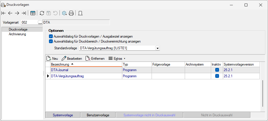

Abbildung 2.42: Druckvorlagen Seite Druckvorlage
Vor dem Start des Drucks haben Sie die Möglichkeit, eines dieser Formulare auszuwählen.
Seite Druckvorlagen

Mit diesem Icon wird zwischen dem Übersichtsmodus und dem Bearbeitungsmodus der zur Verfügung stehenden Druckvorlagen gewechselt.
Übersichtsmodus
Über einen Doppelklick auf eine Vorlage, erhalten Sie die Möglichkeit, diesen Eintrag zu bearbeiten.
Bearbeitungsmodus = Vorlagen verwalten
