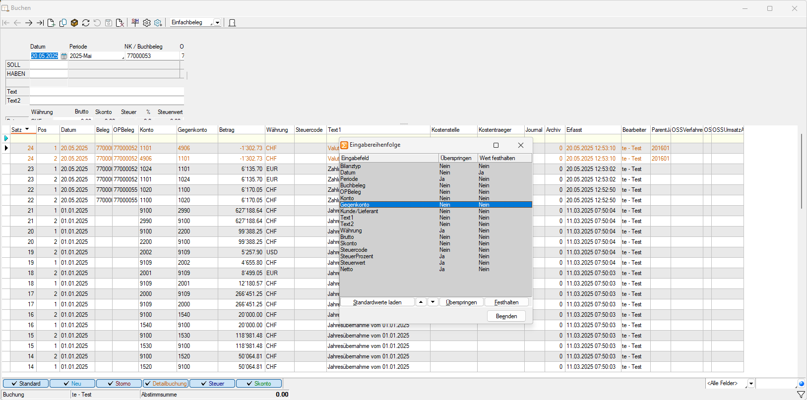

Die Festlegung der Eingabenreihenfolge nehmen Sie wie folgt vor:
- Aus der Maske Buchen über Schaltfläche Einstellungen und Zusatzfunktionen
Eingabenreihenfolge in der Finanzbuchhaltung.
- Aus der Schnellerfassungsmaske über Schaltfläche Einstellungen und Zusatzfunktionen in der Lohnbuchhaltung.
Eingabenreihenfolge im Kassabuch.
Für die aufgelisteten
Eingabefelder können Sie festlegen, ob ein Feld beim Bewegen in der
Buchungsmaske übersprungen und/oder sein Inhalt festgehalten werden soll.
Ausserdem legen Sie die Eingabereihenfolge für die einzelnen Felder fest.
Über Standardwerte laden bekommt man die ursprüngliche Reihenfolge zurück.
Kennzeichnung der Felder in der Buchungsmaske:
- festhalten
- festhalten und überspringen
- überspringen
Abbildung 2.413: Eingabe festhalten
Eingabereihenfolge -
Die Reihenfolge der Eingabe lässt sich beeinflussen. Es kann für jedes Feld festgelegt werden, ob sein Inhalt festgehalten und das Feld übersprungen werden soll. Die Einstellungen erreichen Sie über das Kontextmenü in der Buchungsmaske oder über das Funktionsmenü .
Die Felder, für die dies zutrifft, sind in der Buchungsmaske gekennzeichnet:
Abbildung 2.414: Eingabereihenfolge
