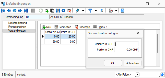

Im Dialog Stammdaten / Konstanten / Lieferbedingungen erreichen Sie über , die Maske zur Erfassung der Versandkostenstaffel.
Abbildung 2.916: Lieferbedingungen Versandkosten
Versandkosten anlegen
Je nach Art der gewählten Versandberechnung (nach Gewicht, nach Umsatz oder prozentual vom Umsatz) können Sie eine Preisstaffel in Mandantenwährung oder eine Staffelung in Prozenten erfassen.
Die Beschriftung der Eingabefelder in diesem Dialog richtet sich nach der gewählten Art der Versandberechnung.

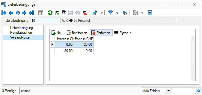

Über den Baumeintrag Versandkosten kann der Preis des Versandartikels individuell mithilfe eines Formelausdrucks ermittelt werden. Dies ermöglicht hohe Flexibilität bei der Umsetzung individueller Anforderungen an die Berechnung von Versandkosten.
Abbildung 2.917: Lieferbedingungen Versandkosten
Über die Formel kann unter anderem auf Felder aus dem Belegkopf zugegriffen werden. Zusätzlich zur Artikelnummer des Versandartikels steht ein Platzhalter „HatVersandartikel“ zur Verfügung, mit dem das Vorhandensein der Versandposition im Beleg überprüft werden kann.
