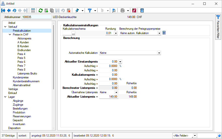

Abbildung 2.933: Preiskalkulation

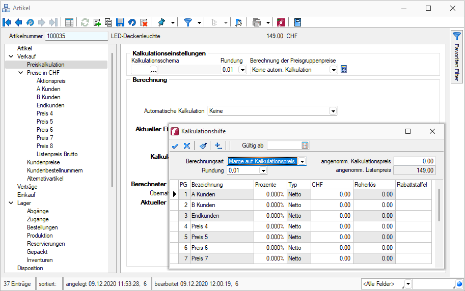

Keine automatische Kalkulation - Zur Vereinfachung der manuellen Berechnung (d.h. keine automatische Kalkulation) der Preise 1-9 steht Ihnen unter Preise in CHF mit obigem Schalter eine Kalkulationshilfe zur Verfügung.
Kalkulationshilfe
Abbildung 2.934: Preiskalkulation / Kalkulationshilfe

Kalkulationspreis / Berechneter Listenpreis
Ausgehend vom Einstandspreis werden unter Berücksichtigung verschiedener relativer und absoluter Aufschläge der Kalkulationspreis und der berechnete Listenpreis ermittelt.
Die Aufschläge können per Hand eingetragen oder aus einem Kalkulationsschema übernommen werden. Der Kalkulationspreis sollte neben dem Einstandspreis auch ihre Beschaffungskosten decken.
Mit entsprechender Option können Sie den berechneten Listenpreis automatisch als aktuellen Listenpreis und somit als Basis für die Weiterberechnung der Preise 1-9 übernehmen. Andernfalls muss der aktuelle Listenpreis manuell eingegeben werden.
Der Listenpreis erscheint in Ihren Preislisten als Nettobetrag (ohne MWST) in der Mandantenwährung.
Der Roherlös stellt die Differenz zwischen Verkaufs- und Kalkulationspreis dar. Er wird zur Kontrolle in den Belegen, aktuell berechnet, auch bei Verwendung anderer Preise angezeigt.
