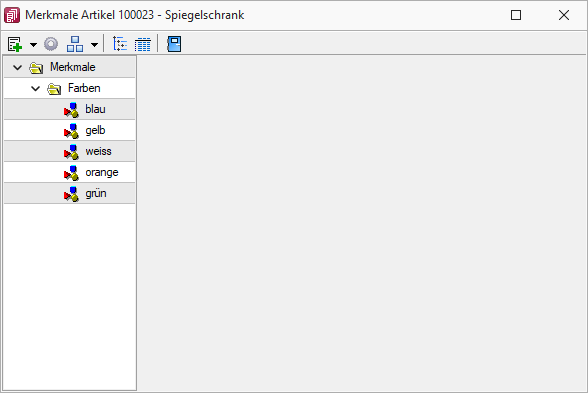

Aufbau der Eingabemaske - Vorhandene Merkmale und Ausprägungen werden in einer Baumstruktur auf der linken Seite der Maske angezeigt.
Mit dem Schalter bzw. der Funktionstaste [F12] kann die Anzeige der Merkmale, mit oder ohne Ausprägungen, umgestellt werden.
In der Tabelle auf der rechten Seite werden die bereits erzeugten Varianten und die Artikelnummernvorschläge für noch anzulegende Varianten dargestellt.
Anlegen von Merkmalen - Über den Schalter Neu bzw. über das Kontextmenü (rechte Maustaste) oder per Tastenkombination [Ctrl] + [M] können Sie neue Merkmale und Ausprägungen [Ctrl] + [A] hinzufügen. Alle ausgewählten Merkmale und Ausprägungen werden in die Baumstruktur eingefügt.
Fehlende Merkmale oder Ausprägungen können Sie im Programmteil Stammdaten / Artikel / Merkmale ergänzen.
Hinweis: Sind zum Variantenartikel bereits Varianten erzeugt, können keine neuen Merkmale mehr hinzugefügt werden.
Im rechten Teil der Eingabemaske werden sofort Vorschläge für die Artikelnummern der Varianten erstellt, deren Name sich aus dem Namen des Variantenartikels und den Kürzeln der Ausprägungen ergibt.
Die vorgeschlagenen Artikelnummern können im Feld oder über das Kontextmenü geändert werden.
Varianten erstellen - Überprüfen Sie vor der Erstellung der Varianten die Einstellungen (Schalter Einstellungen ).
Danach können Sie über das Menü des Schalters Artikel bzw. das Kontextmenü in der rechten Tabelle den markierten Artikel [Ctrl] + [N] oder alle fehlenden gemäss der getroffenen Einstellungen anlegen lassen.
Abbildung 1.617: Merkmale Artikel
