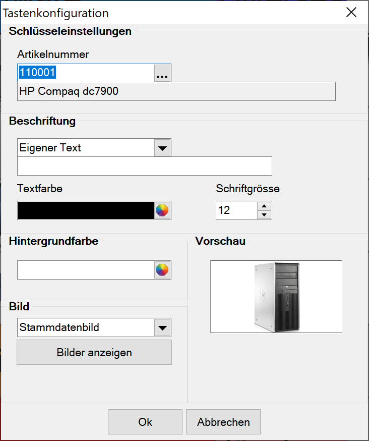

Diese Eingabemaske erreichen Sie per Mausklick und/oder über das Kontextmenü (rechte Maustaste) auf eine Taste in der Touchscreen-Konfiguration.
Die Anzeige und die Eingabemöglichkeiten dieser Maske variieren in Abhängigkeit zur Tastenart. Es wird unterschieden nach Gruppen-, Artikel-, Zahlungsarten- und Funktionstasten.
Abbildung 2.326: Tastenkonfiguration
Schlüsseleinstellungen - An dieser Stelle werden Ihnen der Datensatzschlüssel und die Bezeichnung der Gruppe, des Artikels, der Zahlungsart bzw. die Originalbeschriftung der Funktionstaste angezeigt.
Bei Artikeltasten wählen Sie hier den Artikel aus, der über diese Taste angesprochen werden soll.
Beschriftung - Mit Ausnahme einiger Funktionstasten können Sie für die Beschriftung der Taste die Bezeichnung aus den Stammdaten verwenden oder einen eigenen Bezeichnungstext mit maximal 80 Zeichen eingeben. Einen Zeilenumbruch für längere Bezeichnungen erreichen Sie durch Bindestrich und Leertaste.
Zusätzlich können Sie die Schriftfarbe und -grösse individuell bestimmen.
Hintergrundfarbe - Wählen Sie hier die Farbe für den Tastenhintergrund.
Bei Gruppentasten werden alle zugehörigen Artikeltasten, denen noch kein Artikel zugeordnet ist, mit der gewählten Hintergrundfarbe vorbelegt. Sie können diese dann bei der Konfiguration der einzelnen Artikeltasten noch ändern.
Bild - Sie können jeder Taste ein Hintergrundbild zuordnen. Wählen Sie hierzu über den Schalter Laden Ihre gewünschte Bilddatei aus. Es ist auch möglich, im Vorschaufeld über das Kontextmenü per Kopieren und Einfügen oder per Drag & Drop ein Bild zu zuordnen.
Bei Artikeltasten können Sie auch das Standardbild des Artikels auswählen. Ausserdem können Sie über den Schalter Bilder anzeigen in die Maske der Bildverwaltung wechseln. Hier haben Sie dann die Möglichkeit, alle hinterlegten Bilder zum Artikel einzusehen oder auch neue Bilder zu zuordnen. Die Auswahl eines weiteren Artikelbildes ist über diese Maske aber nicht möglich.
