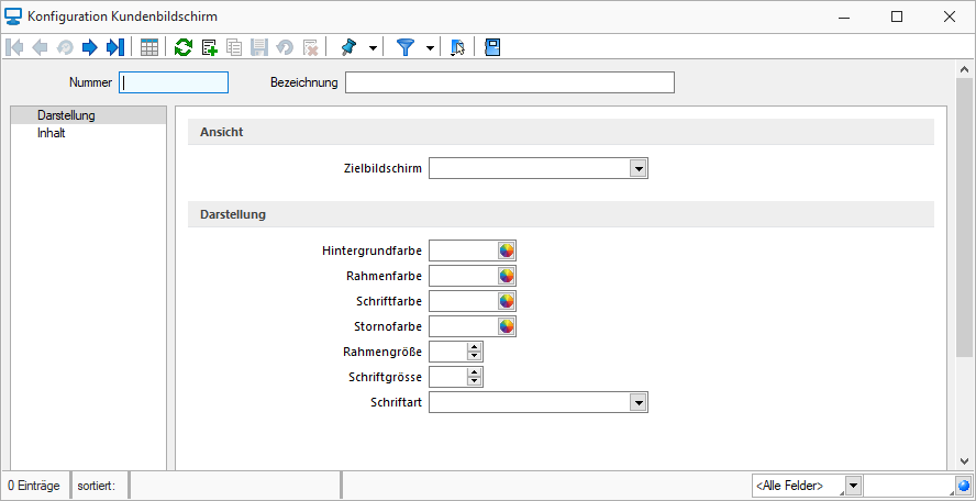

Auf der Seite Darstellung finden Sie die Auswahl des Zielbildschirms, worüber Sie steuern, welcher Bildschirm als Kundenbildschirm dient. Sie können zu Testzwecken auch denselben Bildschirm nutzen, auf dem die Touchoberfläche angezeigt wird (z.B. falls keine zweite Anzeige verfügbar ist). In diesem Fall müssen Sie zwischen der Touchkasse und der Kundenbildschirmanzeige wechseln [ALT+TAB].
Im Bereich Darstellung können Sie die verwendete Schriftart anpassen und festlegen, wie der Rahmen dargestellt wird.

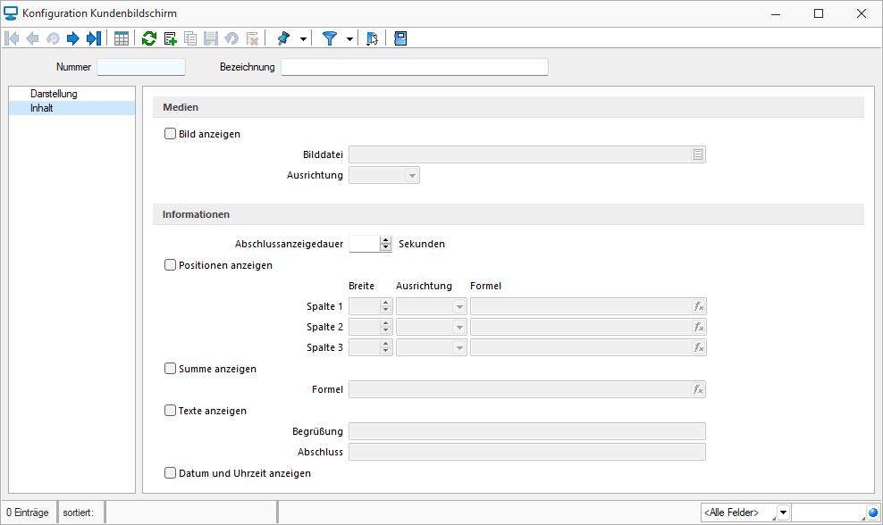

Auf der Seite Inhalt legen Sie fest, was auf dem Kundenbildschirm angezeigt wird.
Medien - Im Bereich Medien können Sie über das Aktivieren der Option Bild anzeigen die Auswahl einer Bilddatei (*.bmp, *.jpg, *.jpeg, *.png) ermöglichen, die dann entsprechend der Einstellung Ausrichtung auf der linken oder rechten Seite vom Kundenbildschirm angezeigt wird. Immer auf der entsprechend gegenüberliegenden Seite werden die Positionen dargestellt, welche aktuell erfasst wurden.
Abbildung 2.395: Konfiguration Kundenbildschirm
Informationen - Die Abschlussanzeigedauer steuert für Sie, wie lange die Positionen und die Summe nach Abschluss eines Kassiervorgangs noch für den Kunden zu sehen sind.
Das Erfassen einer neuen Position übersteuert die Wartezeit, sodass direkt nach der Eingabe die neuen Informationen am Kundenbildschirm zu sehen sind. Zudem besteht die Möglichkeit, über einen Funktionsschalter Kundenbildschirm leeren, der in der Touchoberfläche eingebunden werden kann, dass Zurücksetzen bzw. Leeren manuell auszuführen.
Ist die Option Positionen anzeigen aktiv, werden auf der gegenüberliegenden Seite des Bildes die Informationen über die erfassten Positionen wiedergegeben. Ist die Bildanzeige inaktiv, erfolgt die Anzeige über die gesamte Breite des Kundenbildschirms. Für die Darstellung der Positionen stehen bis zu drei Spalten zur Verfügung, dessen Inhalt Sie flexibel über eine Formel definieren können. Je Position kann nur eine Zeile genutzt werden. Zeilenumbrüche werden nicht unterstützt. In der Spalte Breite bestimmen Sie die Grössenaufteilung im Verhältnis zur verfügbaren Anzeigebreite. Über die Ausrichtung steuern Sie, ob der angezeigte Wert am rechten oder linken Spaltenrand ausgerichtet wird. Auch die Summe der aktuell erfassten Positionen, die immer unterhalb der Positionsanzeige dargestellt wird, können Sie mithilfe einer Formel frei definieren.
Für die Anzeige der Summe und weiterer Informationen stehen Ihnen hier maximal zwei Zeilen zur Verfügung. Die Anzeige der Summe lässt sich über das Deaktivieren der Option Summe anzeigen optional ausblenden.
Am unteren Bildschirmrand des Kundenbildschirms kann eine zusätzliche Zeile für Informationen und / oder das Datum und die Uhrzeit eingeblendet werden. Wenn Sie mindestens eine der beiden Optionen aktivieren (Texte anzeigen oder Datum und Uhrzeit anzeigen), ist die Zeile sichtbar.
Ist die Option Texte anzeigen aktiv, haben Sie die Möglichkeit, über die Eingabefelder Begrüssung und Abschluss Ihre Eingaben auf dem Kundenbildschirm in der Informationszeile anzeigen zu lassen. Dabei ist die Begrüssung sichtbar, solange Sie noch keinen (neuen) Kassiervorgang gestartet bzw. nachdem Sie einen Kassiervorgang abgeschlossen haben. Der Abschluss ist sichtbar, während der Zahlvorgang gestartet wurde, für die Dauer, die Sie unter Abschlussanzeigedauer festgelegt haben.
