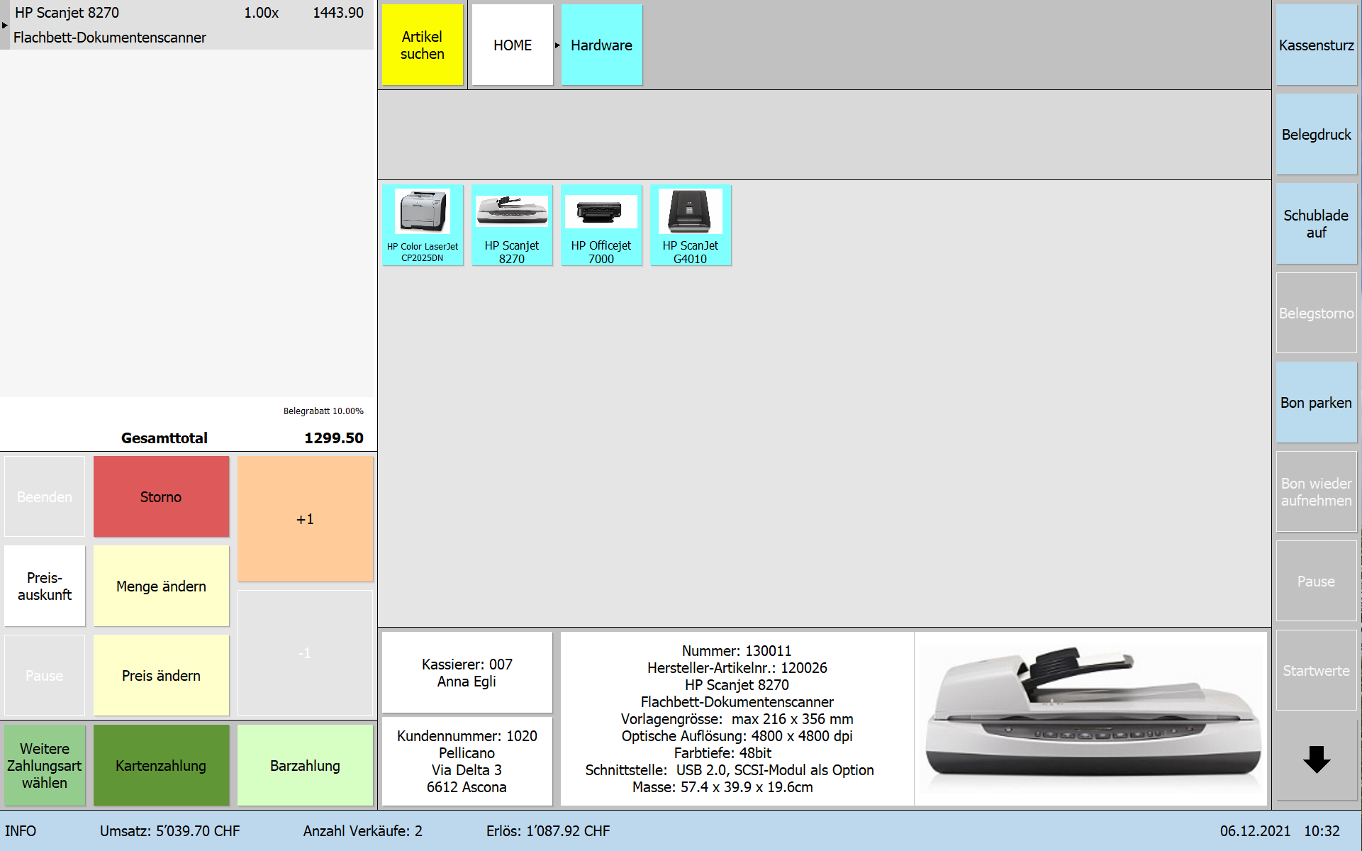

Die Kasse öffnet unter PC-Kasse / Kassenbeleg (Touchscreen-Modus) im Touchscreen-Modus, wenn dies in den Stammdaten der Kasse als Layout eingestellt ist.
Diese Maske unterteilt sich in den Positionsbereich auf der linken und in den Tastenbereich auf der rechten Seite.
Der obere Bereich der rechten Seite ist für die Gruppen- mit den zugeordneten Artikeltasten, der untere Bereich für die Funktionstasten vorgesehen.
Die Gruppen- und Artikeltasten müssen über die Touchscreen-Konfiguration erst angelegt werden und können dabei individuell gestaltet werden.
Abbildung 1.524: Touchscreen-Kassenbeleg
Positionsbereich - In diesem Bereich auf der linken Maskenseite erfolgt die Darstellung der Positionserfassung, der Belegsumme und der Zahlbeträge.
Die Breite und die Anordnung der Spalten im Positionsbereich können Sie beliebig verschieben bzw. mit dem Spalteneditor individuell einstellen. Für die Positionsbeschreibung steht Ihnen die zweizeilige Spalte Beschreibung zur Verfügung, mit der die Artikelbezeichnung in der ersten und Menge x Einzelpreis in der zweiten Zeile dargestellt wird.
Zur Kontrolle werden Ihnen im unteren Teil dieses Bereichs beim Erfassen der Artikel Ihre Eingaben für die zuletzt erfasste bzw. noch aktive Position (Nummer, Bezeichnung, Menge, Einzelpreis) und für das Kassieren (Zahlbetrag, Zahlungsart) angezeigt.

Gruppentasten - Alle angelegten Gruppen werden in der oberen Zeile dargestellt. Wurden mehr Gruppentasten angelegt, als in dieser dargestellt werden können, erscheinen zum Scrollen zusätzliche Pfeiltasten. Ein Klick auf eine Gruppentaste aktualisiert gleichzeitig die Ansicht der zugeordneten Artikeltasten.
Artikeltasten - Artikelauswahl - Mit einem Klick auf eine Artikeltaste wählen Sie den zugeordneten Artikel für den Kassenbeleg aus.
Sie können den Artikel auch auswählen, indem Sie über die Zifferntasten, die Bildschirmtastatur oder Scanner die Artikel-, die EAN-, die Referenz- oder die Serien-/ Chargennummer erfassen.
Ist in der Kassenkonfiguration die Schnellerfassung (Eingabereihenfolge Nur Artikel) eingestellt, wird die Position hierbei sofort gespeichert.
Wollen Sie den Artikel mit einer Menge ungleich 1 verkaufen, erfassen Sie über die Zifferntasten zunächst die gewünschte Menge, wählen die Multiplikationstaste "*" und treffen anschliessend die Artikelauswahl.
