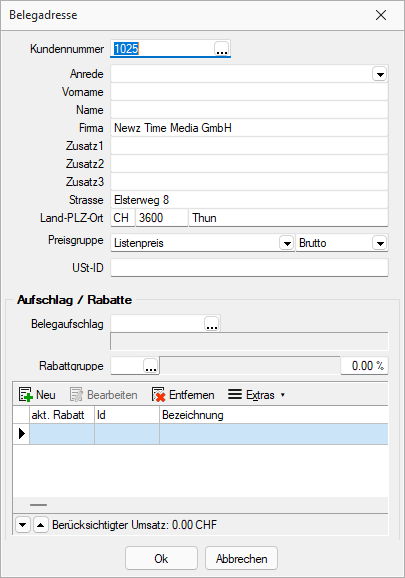

PC-Kasse / Kassenbeleg (Kunde [F9])
Im Dialog PC-Kasse / Kassenbeleg (Kunde [F9]) können Sie während der Kassensitzung einen Kunden
auswählen.
Über eine Mandanteneinstellung können Sie festgelegen, dass sich dieser Dialog beim Kassieren auch automatisch öffnet, wenn die Belegsumme einen zuvor festgelegten Mindestbetrag übersteigt.
Abbildung 2.721: Kundenwahl
Mit der Auswahl eines Kunden werden die Adressdaten, die Preis- und Rabattinformationen aus den Stammdaten bzw. den Mandanteneinstellungen übernommen. Diese können für den aktuellen Kassenbeleg frei geändert bzw. neu ausgewählt werden.
Steuertyp - Standardmässig werden in der PC-Kasse alle Kunden brutto (mit MWST)
kassiert. Der Steuertyp des Kunden wird bei der Kundenwahl aus den
Kundenstammdaten übernommen bzw. kann im Dialog geändert werden, wenn in den
Mandanteneinstellungen auf Seite PC-Kasse die Option
aktiviert ist.
Kundenwechsel auch wenn bereits Positionen erfasst wurden - Ein Kundenwechsel ist nun auch während eines Kassiervorgangs mit bereits erfassten Positionen möglich. Dabei bleiben die Preise der bereits erfassten Positionen unberührt. Erst Positionen, die nach dem Kundenwechsel erfasst werden, ermitteln ggf. für den Kunden abweichende Preise. Auch der Wechsel des Kassierers ist möglich.
Aufschlag / Rabatte
Belegaufschlag - Das Feld wird durch die Kundenauswahl mit dem für den Kunden bzw. für den Mandant generell gültigen Belegaufschlag vorbelegt, kann aber für den aktuellen Beleg geändert werden.
Rabattgruppe (nicht für Eingangsbelege) - Mit der Eintragung der Rabattgruppe werden je nach Rabatttyp die Vorgaben für den Beleg- bzw. Positionsrabatt in Ausgangsbelegen berücksichtigt.
Belegrabatt / Belegrabattstaffeln - Der für den Kunden bzw. den Mandant gültige Sonderrabatt und die Belegrabattstaffel werden automatisch in den neuen Kassenbeleg
übernommen. Sie können aber für den Kassenbeleg auch einen speziellen Belegrabatt bzw. eine
spezielle Belegrabattstaffel festlegen. Dabei können Belegrabattstaffeln beliebig
angelegt
bzw. entfernt
werden.
In der vorhandenen Tabelle werden für die
zugeordneten Belegrabattstaffeln die aktuell gültigen bzw. die nächstmöglichen
Rabatt- und Umsatzstufen angezeigt.
Entspricht der Rabatt nicht der
Definition der Belegrabattstaffel, wird dieser mit roter Schrift dargestellt.
Über den Schalter
bzw. über das Kontextmenü können Sie die Rabatte
für den Beleg entsprechend der
Staffel neu berechnen lassen. Dazu wird Ihnen unter der Tabelle die Höhe des
berücksichtigten Umsatzes angezeigt.
Mit den Schaltern
unterhalb
der Tabelle können Sie die Reihenfolge der Rabattstaffeln ändern.
Hinweis: Belegrabatte werden bei Belegübergabe nicht automatisch neu berechnet.
Vorgenommene Änderungen in dieser Maske gelten nur für den aktiven Kassenbeleg, sie werden nicht in die Stammdaten übernommen!
