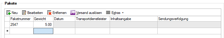

Es stehen Ihnen in der Pakettabelle zusätzliche Felder zur Verfügung.
Abbildung 2.828: Belege Pakete
Änderungen am Schalter Übergabe an Versandmodul - Der Schalter Übergabe an Versandmodul hat bewirkt, dass über SelectLine Versand ein Versand ausgelöst wird. Der Schalter wurde entsprechend in Versand auslösen umbenannt. Zusätzlich wurde der Schalter in die Toolbar der Tabellen mit den Paketinformationen verschoben, die Sie im Beleg auf der Seite Optionen im Bereich Pakete finden.
Prüfung auf Vorhandensein des Moduls Fernsteuerung - Da für das erfolgreiche Auslösen des Versands über den Schalter Versand auslösen das Zusatzmodul Fernsteuerung benötigt wird, ist der Schalter nun nur vorhanden, wenn Sie in den Mandanteneinstellungen den Pfad zur Fernsteuerung.exe korrekt angegeben haben.
Kein Löschen von Belegen, für die ein Versand erfolgt ist - Um zu verhindern, dass verwaiste Sendungen in SelectLine Versand entstehen, können Belege bzw. Paketeinträge, bei denen eine Sendung durch SelectLine Versand erfolgt ist, nicht mehr gelöscht werden. Um die Belege oder Paketeinträge zu löschen, stornieren Sie die zugehörigen Sendungen in SelectLine Versand.

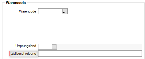

In den Artikelstammdaten auf der Seite Intrastat befindet sich ein neues Feld Zollbeschreibung. Dort haben Sie die Möglichkeit, eine separate Arkelbeschreibung für die Zollabfertigung in SelectLine -Versand zu verfassen.
Abbildung 2.829: Warencode
