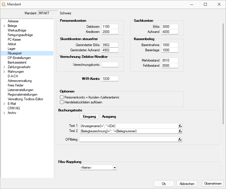

Mandant / Einstellungen (Seite Fibuexport)
Um anhand der Belege Buchungssätze für die Fibu erstellen zu können, müssen unter Mandant / Einstellungen (Seite Fibuexport) die entsprechenden Konten hinterlegt sein.
Abbildung 2.681: Mandant Fibuexport
Personenkonten - Debitoren/Kreditoren - Kundenbelege werden standardmässig auf dem Debitoren-Konto, Lieferantenbelege auf dem Kreditoren-Konto erfasst. Wenn Sie in Ihrer Finanzbuchhaltung für bestimmte Kunden/Lieferanten eigene Konten führen, können Sie diese in den Stammdaten des jeweiligen Kunden/Lieferanten hinterlegen. Dieses Konto hat Priorität.
Bei der Anlage eines neuen Beleges wird auf der Seite Text das Fibu-Konto mit dem Personenkonto vorbelegt. Gibt es dort keine Eintragung, wird der Beleg auf das für den Mandanten hinterlegte Debitorenkonto gebucht.
Sachkonten - Erlös/ Aufwand - Erlöse aus den Ausgangsbelegen / Aufwendungen aus den Eingangsbelegen.
Skontikonten steuerfrei - Geminderter Erlös - Skontoaufwand aus gewährten Skontibeträgen an Kunden
Geminderter Aufwand - Skontoertrag aus erhaltenen Skontibeträgen von Lieferanten
Kassenbeleg - Barentnahme / Bareinlage - Für diese Kassenvorgänge ist ein Geldtransitkonto anzugeben.
Mit den Standardkonten des Mandanten werden die entsprechenden Eingabefelder in den Belegen vorbelegt.
So wie für Kunden/Lieferanten, können Sie auch Artikeln spezielle Konten hinterlegen.
Hinweis: Das Programm erlaubt aber auch Kontenzuordnungen, die nicht allein artikel-,  kunden- oder lieferantenabhängig sind, sondern auch eine Kombination der einzelnen Abhängigkeiten darstellen.
Dazu sind Kontengruppen zu bilden, die dann den Artikel, Kunden oder Lieferanten zuzuordnen sind.
Optionen - Die Optionen sind Voreinstellungen für den Fibu-Export.
Personenkonto = Kunden- bzw. Lieferantennummer - Wenn Sie diese Option setzen, wird als Personenkonto nicht das Konto aus dem Eingabefeld /Fibu-Konto« im Beleg verwendet, sondern die Kunden- bzw. Lieferantennummer.
Andernfalls ist zu beachten, dass ein Personenkonto angegeben werden muss. Fehlt dies beim Anlegen von Kunden/Lieferanten erhalten Sie vom Programm einen entsprechenden Hinweis.
Hinweis: Ist die Option zur Synchronisation von Personenkonto und Kunden-/Lieferantennummer aktiviert, können Sie keinen Lieferant mit der Nummer eines vorhandenen Kunden (und umgekehrt) anlegen, da beide nicht dasselbe Personenkonto haben können.
Fremdwährungen exportieren - Hier legen Sie fest, ob Belege in Fremdwährungen in die Fibu exportiert werden.
Hinweis: Für mögliche Rundungsdifferenzen beim Verbuchen des Exports von Fremdwährungsbelegen können Sie in den Mandanteneinstellungen des ReWe-Mandanten ein spezielles Konto hinterlegen, über das diese automatisch ausgebucht werden.
Handelsstücklisten auflösen - Mit dieser Option legen Sie fest, ob bei Handelsstücklisten der Stücklisten-Hauptartikel oder die einzelnen Stücklisten-Unterartikel gebucht werden.
WIR-Konto - Fügen Sie hier, falls erforderlich, die entsprechende WIR-Kontonummer ein.
Buchungstexte - Hier können Sie getrennt für Ein- und Ausgangsbelege über den Schalter Datensatzfelder der Belegtabelle wählen, die beim Fibu-Export als Buchungstexte bzw. als OPBeleg verwendet werden sollen.
Im Fenster der Feldauswahl können Sie über den Schalter , wie im Formulareditor, auch Datenfelder aus anderen Tabellen auswählen.
Über das Kontextmenü können Sie die Richtigkeit der Formel überprüfen oder die Standardeinstellungen übernehmen.
