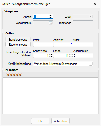

Mit dieser Funktion können Sie das Format festlegen, mit dem eine gewünschte Anzahl von Serien- oder Chargennummern fortlaufend generiert werden soll. Sie können dabei zwischen dem Standard- und dem Expertenmodus wählen.
Vorgaben - Im Bereich Vorgaben (nicht bei Chargennummernkonfiguration in Mandanteneinstellungen) bestimmen Sie die gewünschte Anzahl der zu erzeugenden Nummern. Beim Aufruf aus dem Lagerdialog können Sie ausserdem das Lager und je nach Artikeltyp auch das Verfallsdatum bzw. die Preismenge vorgeben.
Aufbau (nicht bei Serien-/Chargennummern automatisch erzeugen) - Legen Sie hier den Modus und die Vorschrift für die Generierung der Serien-/Chargennummern fest. Die Festlegungen für das automatische Erzeugen von Serien-/Chargennummern im Lagerdialog treffen Sie unter Mandant / Einstellungen / Seite Lager.
Standardmodus
Präfix / Zählwert / Suffix - Die Eingaben unter Präfix und Suffix werden den Nummern vorangestellt bzw. angefügt.
Mit dem Zählwert wird die erste Nummer erzeugt. Die
folgenden Nummern sind Nachfolger dieses Wertes.
Der Startwert kann numerisch
(z.B. 5, Nachfolger wäre 6) oder alphanumerisch (z.B. A, Nachfolger wäre B)
sein.
Einstellungen für den Zählwert
Schrittweite / Länge / Auffüllen mit - Den Abstand, in der das
Hochzählen der Nummern erfolgen soll, bestimmen Sie mit der Schrittweite. Die
Länge definiert die Anzahl der Zeichen zwischen Präfix und Suffix.
Bis auf
die festgelegte Länge wird dieser Nummernteil linksbündig mit dem gewählten
Zeichen unter Auffüllen mit ergänzt.
Für die Anzahl 3 mit den Vorgaben Präfix = SN,
Zählwert = 3, Suffix = AR, Schrittweite = 2, Länge = 5 und Auffüllen mit 0
werden die Nummern: "SN00003AR", "SN00005AR" und "SN00007AR" erzeugt.
Expertenmodus
Konfigurierte Nummer - Im Expertenmodus können Sie eine Formel für die Erzeugung der Nummern definieren.
Dazu werden Ihnen Platzhalter,
z.B. für Datum und Zeit angeboten, die Sie über den Schalter
oder der Funktionstaste [F4
] im Eingabefeld auswählen können.
Im Fenster der Feldauswahl können Sie über den Schalter , wie
im Formulareditor, auch Datenfelder aus anderen Tabellen auswählen.
Prüfen Sie anschliessend über das Kontextmenü (rechte Maustaste) im Formelfeld
unbedingt die Richtigkeit der Syntax Ihrer Formeldefinition.
Die Einstellungen für den Zählwert (Startwert, Schrittweite) entsprechen dem Standardmodus.
Für die Anzahl 3 mit der Formeleingabe: "SN"+ {year}
+ {month} + {day} + {Zählwert}, dem Startwert = 3 und der Schrittweite = 1
wurden am 01.10.2012 die Nummern: "SN201210013" bis "SN201210015" erzeugt.
Die Gesamtlänge der Serien-/Chargennummern kann maximal 80 Zeichen ergeben (wird vom Programm geprüft).
Konfliktbehandlung - Um eine doppelte Vergabe von Serien-/Chargennummern zu vermeiden, wählen Sie zur Konfliktlösung:
- Vorhandene Nummern überspringen
Für bereits vorhandene Nummern werden weitere Nummern erzeugt. - Neue Nummern immer fortlaufend anlegen
Es werden ausgehend von der letzten, bereits vorhandenen Nummer neue erzeugt.
Nummern - Im Bereich Nummern erhalten Sie entsprechend Ihrer Festlegungen eine Vorschau der generierten Serien-/Chargennummern.
