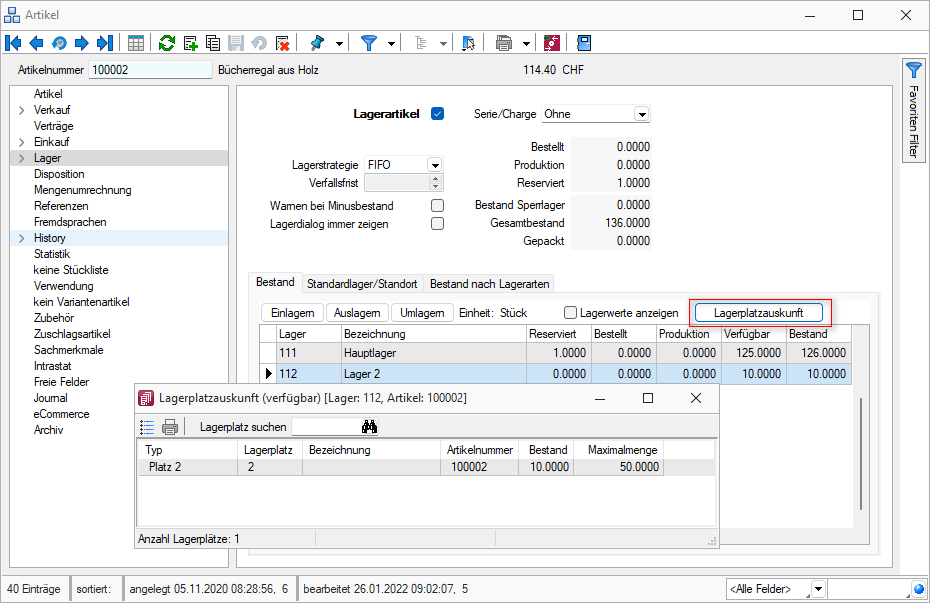

Lagerverwaltung / Lagerdaten / Lager (Schalter Extras "Lagerplatzauskunft" [F11])
Lagerverwaltung / Lagerdaten / Lager / Seite Bestände (Kontextmenü - "Lagerplatzauskunft" [F11])
Stammdaten / Artikel / Seite Lager (Schalter "Lagerplatzauskunft")
Belege/... (Funktion Artikelinformation - Schalter "Lagerplatzauskunft)
Einen Überblick darüber, auf welchen Lagerplätzen die Bestände des ausgewählten Artikels gelagert sind, erhalten Sie über [F11], den Schalter ”Extras” bzw. per Kontextmenü oder (rechte Maustaste) in der Bestandstabelle, wenn es sich um einen Lagertyp Flächen-, Regal- oder Freies Lager handelt.
Beim Aufruf aus den Lagerstammdaten können Sie über das Kontextmenü (rechte Maustaste) die Anzeige der Lagerplätze (alle oder nur mit Beständen) entsprechend umstellen.
Abbildung 1.782: Lagerplatzauskunft
Je nach Lagertyp unterscheidet sich die dimensionale Strukturanzeige, die Sie mit Doppelklick, über das Kontextmenü oder (rechte Maustaste), mit der Plus- bzw. Minustaste im Nummernblock der Tastatur oder mit dem Schalter öffnen / schliessen können.
Lagerplatz suchen - Bei der Suche müssen Sie für den gesuchten Lagerplatz die Dimensionen (Strukturtiefen) durch Komma getrennt eingeben.
Um z.B. in einem dreidimensionalen Lager (Regallager) den Lagerplatz 5, in Ebene 3 und Regal 2 zu suchen, muss die Eingabe lauten: 2,3,5.
Im unteren Bereich der Lagerplatzübersicht werden die Bestände des gewählten Lagerplatzes nach Lagerwert, Serien- / Chargennummer, Verfallsdatum und Preismenge detaillierter aufgelistet. (nur über Lagerstammdaten Seite Lagerplätze.)
Bei Unstimmigkeiten in der Anzeige Ihrer Bestände können Sie diese über den Menüpunkt Applikationsmenü / Wartung / Auftrag / Lagerbestände neu aufbauen reorganisieren.
