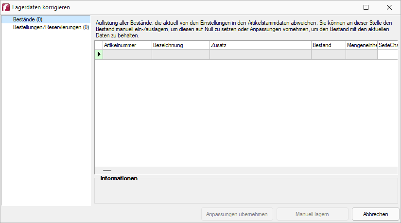

Abbildung 2.558:  Lagerdaten korrigieren
Seite Bestände - Beim Aufruf der Funktion werden durch das Programm alle Bestände ermittelt und in einer Tabelle angezeigt, die nicht den Eigenschaften des Artikels entsprechen. Dies können z.B. Bestände ohne zugehörige Chargennummer oder Verfallsdatum zu einem Artikel sein, der in den Stammdaten als Chargenartikel mit der Lagerstrategie "FEFO" geschlüsselt ist.
Fehlenden oder falsche Daten werden in der jeweiligen Tabellenspalte andersfarbig gekennzeichnet.
Im Bereich "Information" unterhalb der Tabelle wird Ihnen zum markierten Datensatz das jeweilige Fehlerkriterium angezeigt.
Sie können die Positionen einzeln oder per Mehrfachauswahl markieren und entweder ausbuchen oder korrigieren.
Manuell lagern - Zum ausgewählten Bestand erfolgt eine Gegenbuchung, so dass dieser dadurch auf Null gesetzt wird.
Anpassungen übernehmen - Der Bestand soll erhalten bleiben und für weitere Lagerbuchungen verfügbar gemacht werden.
Dabei wird der fehlerhafte Bestand durch eine Gegenbuchung auf Null gesetzt und im Anschluss mit den angepassten Eigenschaften erneut gelagert.
Fehlende Angaben, wie z.B. Serien- / Chargennummer und / oder Verfallsdatum können in der Tabelle ergänzt werden.
Die Ausführung der Funktion wird in einem Fehlerprotokoll "Bestandsanpassungen" entsprechend protokolliert.
Beim Ausführen dieser Funktion sollte der Artikel in keiner offenen Inventur enthalten sein.
Ausserdem ist das Überprüfen der Bestände im Anschluss zu empfehlen.
Seite Bestellungen / Reservierungen - Es werden hier alle fehlerhaft offenen Bestellungen und Reservierungen für bereits erledigte oder nicht vorhandene Belegpositionen ermittelt und aufgelistet.
Dabei werden Ihnen die jeweilige Lageraktion und der Fehlergrund angezeigt.
Sie können die Positionen einzeln oder per Mehrfachauswahl korrigieren und erhalten darüber ein entsprechendes Korrekturprotokoll.
