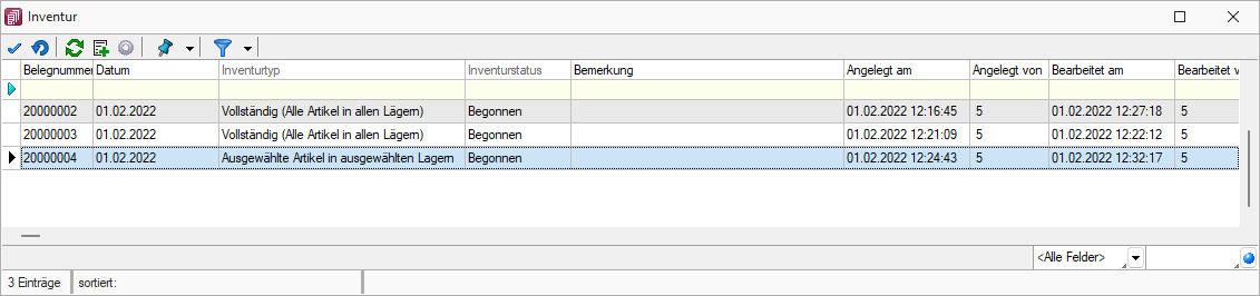

Nach dem Aufruf des Menüpunktes Lagerverwaltung / Inventuren / Aktive Inventuren erhalten Sie eine Auflistung aller begonnenen Inventuren. In der Spalte Inventurstatus erkennen Sie den Bearbeitungsstand der Inventur.
Abbildung 1.386: Inventuren
Sie können eine begonnene Inventur fortsetzen, indem Sie diese per Doppelklick oder auswählen.
Eine neue Inventur beginnen Sie über den Schalter [Ctrl] + [N].

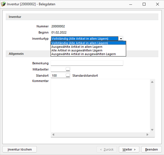

Abbildung 1.387: Belegdaten
In der ersten Eingabemaske können Sie einige Rahmendaten für die Inventur, wie z.B. den verantwortlichen Mitarbeiter, eine Bemerkung oder einen ausführlichen Text, hinterlegen.
Da Inventuren immer nur für einen Standort durchgeführt werden können, ist die Auswahl des Standortes zwingend erforderlich.
Hinweis: Das Löschen von Inventuren können Sie über die Rechteverwaltung sperren.

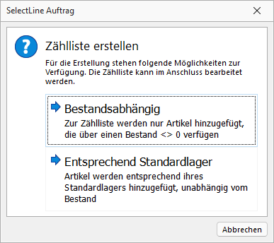

Der Startdialog für die Erfassung von Inventuren ist im Hinblick auf die Bedienung und Optik optimiert. Bei der Erstellung der Zählliste kann über eine Auswahl entschieden werden, ob initial nur Artikel in der Zählliste aufgeführt werden, die einen Bestand von ungleich 0 aufweisen oder ob die Anfangsbestandsliste zusätzlich auch Artikel beinhalten soll, die einen Bestand von 0 aufweisen und über ein Standardlager verfügen.
Abbildung 1.388: Zählliste erstellen
Nach der Erstellung der Zählliste ist natürlich weiterhin eine Bearbeitung möglich. So können nach wie vor über Menü, unter Anfangsbestandsliste die Funktionen Artikel mit ihrem Standardlager und Lager entsprechend Listenstruktur verwendet werden.

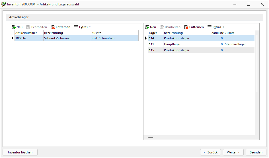

Je nach Inventurtyp wird eine Artikeltabelle und/oder eine Lagertabelle angezeigt.
Abbildung 1.389: Artikel- und Lagerauswahl
Über die vorhandenen Schalter bzw. (Kontextmenü) haben Sie die Möglichkeit, eine individuelle Auswahl der Artikel und Lager für Ihre Inventur vorzunehmen.
Dabei ist es möglich, die gewünschten Datensätze in den Listen per Mehrfachauswahl zu übernehmen. Bei der Artikelauswahl können Sie diese auch über das Kontextmenü artikelgruppenweise zufügen. Nach Beginn einer Inventur (Erfassungsmodus) mit dem Inventurtyp "Ausgewählte Artikel ...." können Artikel an dieser Stelle nur einzeln zugefügt werden.
Mittels der Tastatur wechseln Sie zwischen den Tabellen mit den Tasten [Tab] bzw. [Umsch] + [Tab].

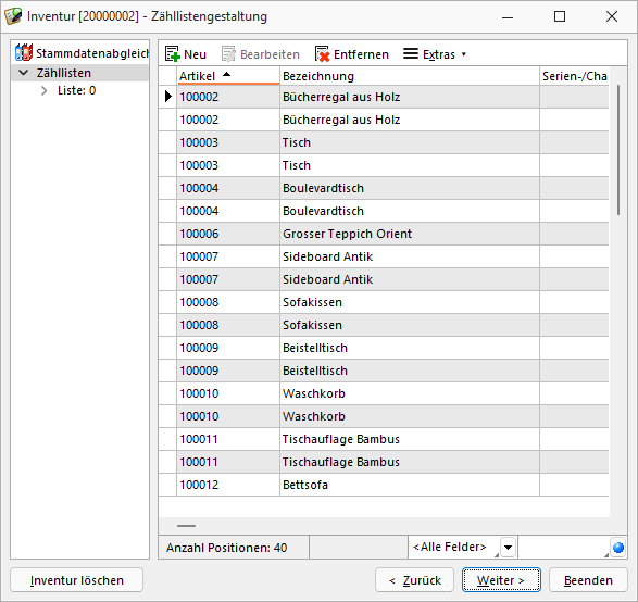

Seite Zähllistengestaltung - Auf dieser Seite erhalten Sie im linken Maskenbereich die strukturelle Übersicht der Zähllisten und deren Lager.
Abbildung 1.390: Zähllistengestaltung
Sie basiert auf den unter Lagerstammdaten vorgenommenen Zuordnungen. Während der Vorbereitungsphase können eventuelle Zuordnungsänderungen jederzeit (Schalter: Stammdatenabgleich) in die aktuelle Struktur übernommen werden.
Ausserdem werden durch den Stammdatenabgleich auch die Artikeldaten in der Zählliste mit aktualisiert.
Im rechten Maskenbereich werden, getrennt nach Zählliste bzw. Lager, die jeweils eingefügten Artikel aufgelistet.
Mit den Tastenkombinationen [Alt] + [P] wechseln Sie in den rechten und mit [Alt] + linker Maustaste in den linken Maskenbereich.
Über die vorhandenen Schalter können einzelne Artikel zugefügt bzw. entfernt werden.
Die Anzahl der Positionen je Liste / Lager wird Ihnen in der unteren Statuszeile der Positionstabelle angezeigt.

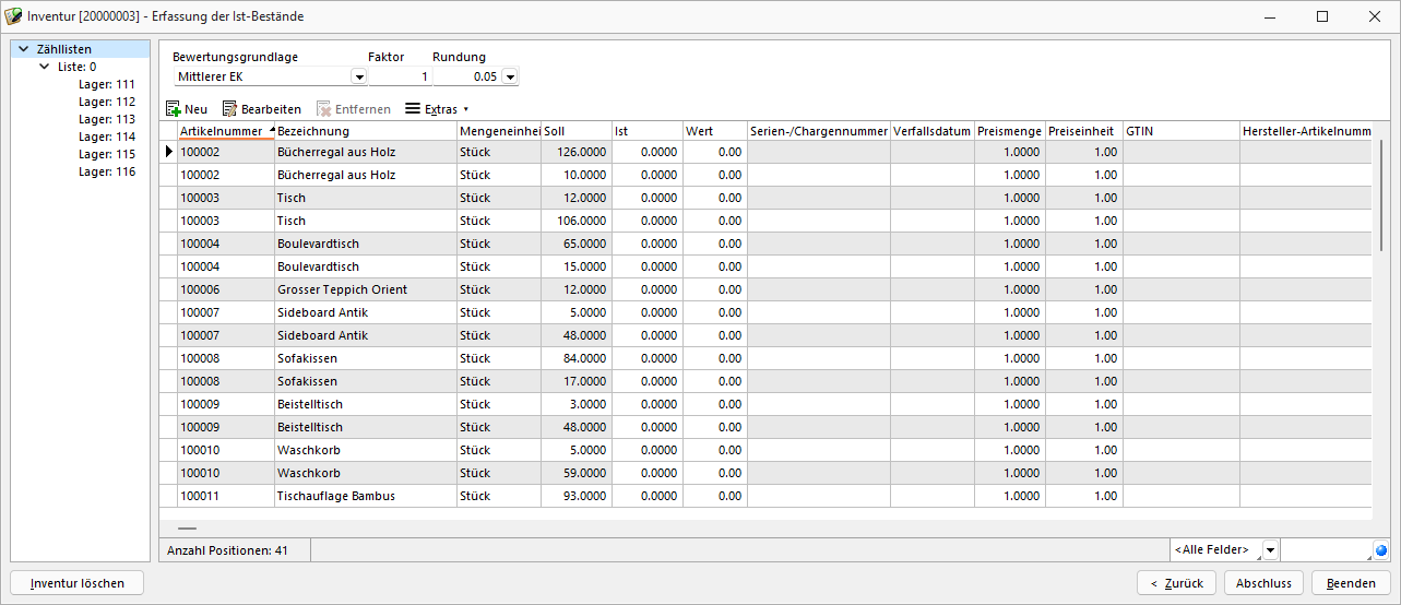

Seite Erfassung der Ist-Bestände - Hier beginnt die eigentliche Inventurdurchführung, d.h. die Erfassung der tatsächlich gezählten Bestände und deren Bewertung. Die gezählten Bestände tragen Sie in der Spalte "Ist" ein.
Für Artikel, die in verschiedenen Mengeneinheiten (VPE) geführt werden, bietet dieses Feld die Möglichkeit (Auswahlschalter oder [F4]) einer bequemen Ermittlung der Inventurmenge anhand hinterlegter Mengenumrechnungen.
Mit den Schaltern , bzw. stehen Ihnen weitere umfangreiche Bearbeitungsmöglichkeiten zur Verfügung:
  • Zufügen bzw. Bearbeiten von Eintragungen in der Zählliste
  • Soll-Ist Übernahme - die vom Programm ermittelten Soll-Bestände werden automatisch in die Ist-Bestände übernommen.
  • Negative Ist-Werte Null setzen - alle ermittelten negativen Soll-Bestände werden automatisch auf Null gesetzt.
  • Drucken - Druck der Zähllisten bzw. Inventurlisten nach vorheriger Sortierung
  • Textimport - Übernahme der Ist-Bestände per Textdatei
  • Bewertung - Änderung der getroffenen Bewertungskriterien für alle gezählten Einträge oder für die komplette Liste.
  • Testlauf Inventurabschluss - Prüft den Inventurabschluss auf Felder, wie z.B. doppelte Seriennummer, falsche Lagerplatzzuordnungen, Überschreitung der maximalen Lagermengen,
  • Spalteneditor - Anordnung und Ausrichtung der Spalten in den Tabellen
  • Office-Export - Übergabe an Word/Excel und OpenOffice Cald/Writer
