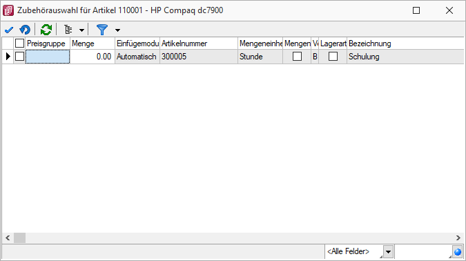

Während der Belegerfassung können mit der Funktion unter Kontextmenü oder [Alt] + [Z], im Kassenbeleg mit der Funktion [F8] über Auswahlliste die unter Stammdaten / Artikel (Seite Zubehör) erfassten Zubehörartikel der aktuellen Belegposition in den Beleg eingefügt werden. (siehe Abschnitt Zubehör)
Abbildung 2.202: Zubehörauswahl
Über den Aufruf der Funktion und beim Speichern eines Artikels, dem Zubehörartikel mit dem Einfügemodus auf Nachfrage zugeordnet sind wird dieser Auswahldialog angezeigt. In diesem werden Ihnen beim Aufruf der Belegfunktion alle und bei automatischer Anzeige nur die Zubehörartikel mit dem Einfügemodus auf Nachfrage aufgelistet.
Im Auswahldialog werden die anhand der Mengenformel berechneten Mengen vorgeschlagen, können aber an dieser Stelle noch geändert werden. Eine manuelle Mengenänderung können Sie in der Spalte Menge vornehmen. Zusätzlich enthält die Tabelle Informationen, wie z.B. Preise und Lagerbestand entsprechend der Mandanteneinstellungen für die Anzeige in der Artikelliste.
Mit dem Schalter können Sie sich die Artikelgruppenstruktur anzeigen lassen. Durch Markierung der gewünschten Artikelgruppe werden dann jeweils nur die der Gruppe zugeordneten Artikel angezeigt.
Artikelauswahl - Markieren Sie in der Liste die gewünschten Zubehörartikel.
Einzelne Positionen lassen sich durch Markieren in der entsprechenden Zeile, alle Positionen durch Markieren in der Titelzeile markieren.
