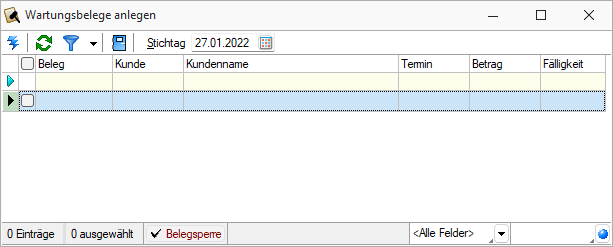

Über die Menüpunkte Belege / Interne Belege / Vorschlagslisten / Wartungsbelege oder Mandant / Überblick / Aufgaben (Seite Wartungsrechnungen) werden alle fälligen Belege (möglich ab Lieferschein) aus Wartungsverträgen automatisch erstellt.
Es werden alle zum ausgewählten Stichtag fälligen Vertragspositionen in einer Liste angezeigt. Hierbei können Sie über das Optionsfeld entscheiden, dass fällige Wartungsverträge für Kunden mit Belegsperre angezeigt werden oder nicht.
Abbildung 2.287: Vorschlagsliste Wartungsbeleg
