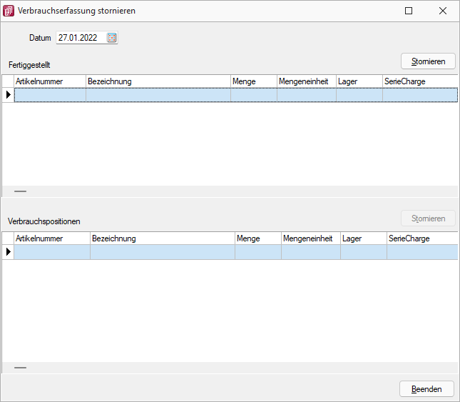

Hinweis: Über das Funktionsmenü können Sie die Verbrauchserfassung stornieren.
