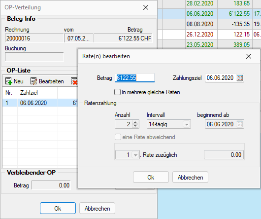

Abbildung 2.959: Offene Posten aufteilen
Soll eine andere Aufsplittung des Betrages erfolgen, ist der Posten des Gesamtbetrages aus der Liste über
zu löschen. Über die Bearbeitungsleiste können Sie dann neue Verteilungen anlegen
bzw. bestehende anpassen
. In beiden Fällen gelangen Sie in die Erfassungsmaske der Raten.
Betrag / Zahlungsziel - Geben Sie hier die Höhe des Ratenbetrages und die Fälligkeit der Zahlung an.
In mehrere gleiche Raten - Mit dieser Option ersparen Sie sich die Erfassung der einzelnen Raten, sie ermöglicht eine Aufteilung des Zahlbetrages in mehrere gleiche Raten.
Ratenzahlung
Legen Sie die Anzahl (>=2), den Intervall (14-tägig, wöchentlich, monatlich, quartalsweise) und den Beginn der Ratenzahlungen fest.
Soll eine Rate einen abweichenden Betrag erhalten, setzen Sie die Option "eine Rate abweichend". Wählen Sie dann die gewünschte Rate und geben den Betrag ein, um den sich die Rate von den übrigen Raten unterscheiden soll.
Für jede erfasste Rate wird ein Offener Posten angelegt.
Besonderheit beim Aufteilen eines Rest-OPs
Bitte gehen Sie wie folgt vor:
- für den Rest-OP (z.B. 15.000,-) "OP-Verteilung" öffnen
- den Posten "Bearbeiten" und den Betrag (z.B. 20.000,-) anpassen auf den bezahlten Betrag von 5.000,- und Ok
- jetzt über "Anlegen" den Restbetrag in Raten aufteilen
