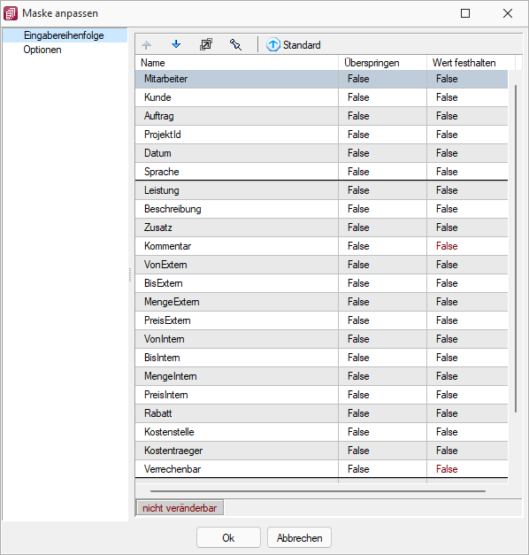

Eingabereihenfolge
Zur Optimierung der Leistungserfassung können Sie die Eingabereihenfolge der einzelnen Felder festlegen, indem Sie ein Feld markieren und mit den Pfeilsymbolen entsprechend verschieben.
Abbildung 2.501: Leistungen Maske anpassen
Ausserdem können Sie festgelegen, ob ein Feld beim Navigieren in der Maske übersprungen und/oder sein Inhaltswert für weitere Datensätze festgehalten werden soll.
Die Einstellungen lassen sich auch per Doppelklick direkt ändern.
Über das Icon Standard können Sie die Einstellungen auf den Programmstandard zurücksetzen.
Standardmässig rot dargestellte Einträge sind nicht änderbar.

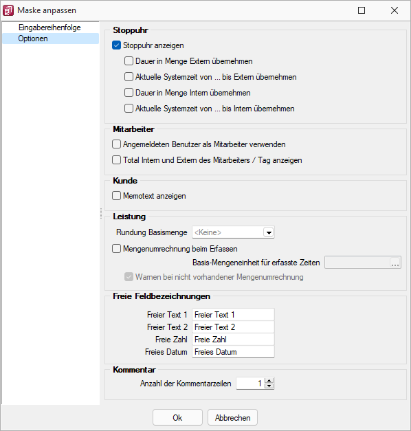

Optionen - Auf der Seite Optionen können Sie weitere Einstellungen vornehmen.
Abbildung 2.502: Leistungen Maske anpassen Optionen
Stoppuhr - Für die Ermittlung der Leistungszeiten können Sie in der Maske der Leistungserfassung die Stoppuhr anzeigen lassen.
Mit den Optionen legen Sie fest, dass die gestoppte Zeitdauer in das Feld Menge Extern und / oder Intern übernommen wird und ob die aktuelle Systemzeit in die Felder von und bis eingetragen werden soll.
Mitarbeiter - Beim Öffnen der Leistungserfassung können Sie das Feld Mitarbeiter mit dem Mitarbeiter lt. angemeldetem Benutzer vorbelegen lassen, wenn dem Mitarbeiter ein Benutzer zugeordnet ist.
Diese Funktionalität greift jedoch nicht, wenn für das Feld die Option Wert festhalten eingestellt ist. Weiterhin können bereits erfasste Zeiten, summiert je Mitarbeiter und Tag, in der Maske angezeigt werden.
Kunde - Memotext anzeigen ja oder nein
Rundung - Die ermittelten Zeiten über die Stoppuhr bzw. aus manueller Erfassung können Sie optional in den Schrittweiten 5, 10, 15, 30, 60 Minuten aufrunden lassen.
Freie Feldbezeichnungen - Ausfüllen nach Wunsch
Kommentar - Bestimmen Sie die Anzahl der Kommentarzeilen
