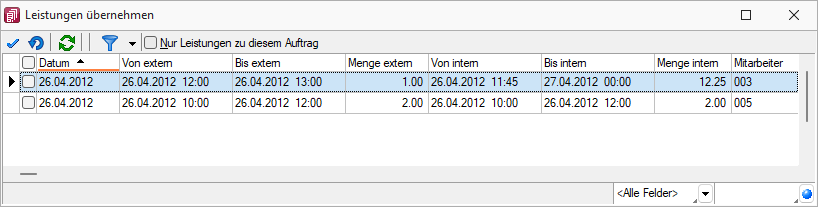

Mit der Lizenzierung des Moduls SelectLine Leistungserfassung können Sie in Kundenbelegen unter Belege / Schalter Zusatzfunktionen Leistungen übernehmen) mit dem Aufruf der Belegfunktion erfasste Leistungen zur Berechnung übernehmen.
In der Tabelle werden Ihnen alle offenen Leistungen des gewählten Kunden aufgeführt.
Abbildung 2.402: Leistungen übernehmen
Auswahl - Markieren Sie in der Liste die gewünschten Leistungspositionen. Einzelne Positionen lassen sich per Mausklick mit gleichzeitig gedrückter [Ctrl] -Taste sowie durch Cursorauswahl und Leertaste markieren. Ganze Bereiche (von-bis) erreichen Sie, indem Sie den ersten Datensatz mit [Ctrl] + linker Maustaste und den letzten mit [Umschalt] + linker Maustaste markieren.
Mit dem Schalter  oder mit der Funktionstaste [F10] übernehmen Sie die Auswahl.

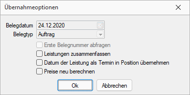

Abbildung 2.403: Übernahmeoptionen
Die Aktivierung der Option Leistungen zusammenfassen bewirkt, dass Leistungen mit der selben Artikelnummer und dem selben Preisen zu einer Belegposition zusammengefasst werden.
Hinweis: Beim Druck von Belegen und Projekten lassen sich die verrechneten Leistungen über Formularanpassung mit einem Unterblock zur Belegposition einfügen.
Dieser Block steht auch als vordefinierter Block Verrechnete Leistungen zu einer Belegposition in allen Auswertungen zur Verfügung.
