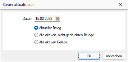

Beim Aufruf der Funktion in Wartungsverträgen erscheint ein zusätzlicher Dialog, indem man für die Aktualisierung wählen kann:
  • anstelle des Belegdatums ein beliebiges Datum
  • die Aktualisierung des aktuellen Beleges
  • die Aktualisierung aller aktiven und noch nicht gedruckten Belege
  • die Aktualisierung aller aktiven Belege
Abbildung 1.275: Steuer aktualisieren
