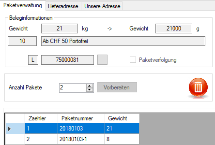

Nun können Sie einen Beleg auswählen, für den Sie eine Etikette erstellen möchten. Für die Lieferbedingung sollte bereits eine Etikettenvorlage bestehen wie in Einrichtung der Software beschrieben. Auf der rechten Seite sehen Sie nun Beleginformationen wie das Gewicht oder die Belegnummer. Die weiteren Reiter sind rein informativ. Als nächstes kann die Anzahl der Pakete gewählt werden, die für den entsprechenden Beleg gemacht werden. Anschliessend klicken Sie auf den Button Vorbereiten und können das Gewicht für die einzelnen Pakete eingeben. Hierbei müssen Sie das effektive Gewicht der Pakete eingeben. Es ist daher möglich, dass das Gesamtgewicht der Pakete nicht mit demjenigen Gewicht in den Beleginformationen übereinstimmt.
Wichtig für die Etikette ist jedoch das effektive Gewicht der Pakete. Mit dem Button Speichern können die Einstellungen übernommen werden. Anschliessend kann mit dem Button Etikett generieren, das Bild generiert werden und die Paketnummer wird ebenfalls in den SelectLine-Auftrag übertragen.
Falls Sie in den Druckeinstellungen einen Standarddrucker und den Haken bei Automatisch gesetzt haben, wird die Etikette sofort ausgedruckt, andernfalls werden Sie gefragt, ob Sie die Etikette drucken möchten. Zudem verschwindet der Beleg auf der Seite In Bearbeitung. Um diesen wieder aufzurufen, wechseln Sie auf die Seite Historie, wodurch Sie ein Etikett auch zu einem späteren Zeitpunkt drucken können.

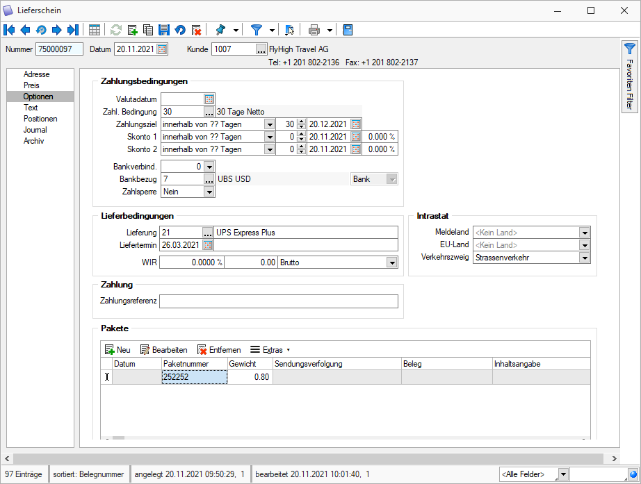

Abbildung 2.475: Lieferschein Auftrag Pakete
Die Paketnummer finden Sie nun ebenfalls in Ihrem SelectLine-Auftrag im entsprechenden Beleg.
