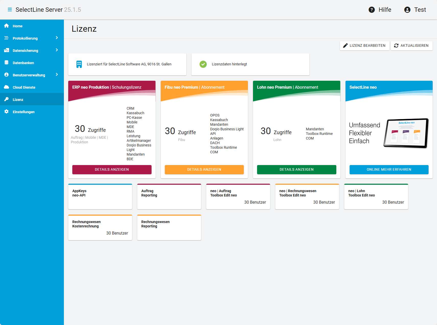

Die Lizenzierung
Lizenzierung ab Version 25.1 neo
Abbildung 2.6: Lizenzierung neo
Lizenzierung ab Version 24.1
Es gibt folgende Lizenzen für SelectLine-Produktion:
Lizenzierung: SelectLine Auftrag Hilfe / Programm / Lizenzierung
- BDE - Betriebs Daten Erfassung - BDE läuft unter SelectLine Mobile Daten und wird im separaten Handbuch SelectLine Mobile beschrieben.
- Produktionsmonitor - Zeigt die in der Produktionssteuerung erfolgten Planungen an und lässt die Anzeige beliebig filtern, Rückmeldungen zu den einzelnen Arbeitsschritten sind hier möglich.
- Produktionsplanung - Beinhaltet die kompletten Stammdaten der Produktion, sowie den Fertigungsauftrag.
- Produktionssteuerung - Grafische Planung der Aufträge anhand der verfügbaren Betriebsmittel (Feinplanung).
Die Option Produktionsplanung wird Ihnen freigeschaltet, sobald Sie die Produktionssteuerung oder den Produktionsmonitor erworben haben.
Abbildung 2.7: Lizenzierung

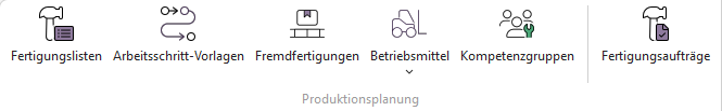

Darin finden Sie die produktionssteuerungsspezifischen Stammdaten:
- Fertigungslisten
- Arbeitsschritt-Vorlagen
- Fremdfertigungen
- Betriebsmittel
- Betriebsmittelgruppen (als Unteraufruf von Betriebsmittel)
- Kompetenzgruppen
- Fertigungsaufträge
- Produktionsauswertungen
- Auswertungen
- Betriebsmittelbelegung
- Mitarbeiterbelegung
- Soll/Ist-Vergleich
- Kostenübersicht
- Produktion
- Auftragstypen
- Arbeitspläne
Hinweis: Weitere Details zu dieser Position entnehmen Sie bitte dem Handbuch SelectLine-Auftrag.
Erste Schritte Produktion
Um mit dem Arbeiten in der SelectLine Produktion beginnen zu können, müssen im Auftrags-mandanten unter Produktion Fertigungslisten, Arbeitsschritt-Vorlagen, , Betriebsmittel und Betriebsmittelgruppen, sowie Kompetenzgruppen angelegt werden.

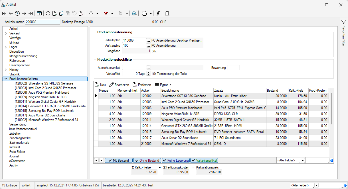

Menü Produktionsplanung
Für Artikel vom Typ Produktionsstückliste können parallel bei der Erfassung von Aufträgen bzw. anderen reservierenden Belegen Werkaufträge angelegt werden, wenn bei der Produktionsstückliste die Dispositionsart Auftrag eingestellt ist.
Abbildung 2.15: Produktionsteuerung Artikelstamm
Den Produktionsstücklisten sind im Artikelstamm / Seite Produktionsstücklisten Arbeitspläne zuzuweisen.
Hinweis: Damit die SelectLine - Produktion im richtigen Rahmen arbeiten kann, sind im Auftrag weitere diverse Anpassungen vorzunehmen. Siehe unter Stammdaten im Auftrag.
