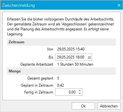

Im Kontextmenü (rechte Maustaste) eines Arbeitsschrittes steht Ihnen die Funktion Zwischenmeldung zur Verfügung. Damit haben Sie die Möglichkeit, während der Abarbeitung eines Arbeitsschrittes auf einem Betriebsmittel, die bereits erledigten Durchläufe zu erfassen und in Abhängigkeit von der gemeldeten Dauer die Planung anzupassen. Verwendet ein Arbeitsschritt mehr als ein Betriebsmittel, kann keine Zwischenmeldung erfasst werden.

Im Dialog Zwischenmeldung haben Sie die Möglichkeit, den Zeitraum anzupassen. Von ist immer der Startzeitpunkt des frühesten noch nicht gemeldeten Arbeitsschrittteils. Im Feld Bis geben Sie das Ende des zu meldenden Zeitraums ein. Die in dem Zeitraum geplante Arbeitszeit wird automatisch berechnet und angezeigt. Im Bereich Menge sehen Sie die gesamt geplante Anzahl an Durchläufen Gesamt geplant und die auf den angegebenen Zeitraum errechnete Anzahl an Durchläufen Geplant in Zeitraum. Im Feld Fertig in Zeitraum erfassen Sie die im Meldungszeitraum wirklich vollzogenen Durchläufe des Arbeitsschritts.
Der mit dieser Funktion gemeldete Zeitraum wird als erledigt gekennzeichnet und der Aufwand je Arbeitsschritt für die übrigen Durchläufe neu berechnet und angepasst. Es wird ausschliesslich der zeitliche Anteil erfasst. Eine Lagerung wird nicht durchgeführt.
