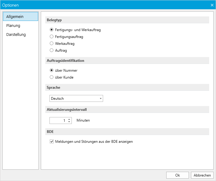

Seite Allgemein
Abbildung 1.56: Optionen Allgemein
Belegtyp
Hier unter Optionen Allgemein wird der für die Planung auszuwertende Belegtyp angegeben. Es muss zwischen folgenden Belegtypen gewählt werden.
  • Fertigungs- und Werkauftrag
  • Fertigungsauftrag
  • Werkauftrag (Belegtyp W)
  • Auftrag (Belegtyp F)
Hinweis: Sie können auf Fertigungs- und Werkauftrag zusammen planen.
Auftragsidentifikation
Die Auftragsidentifikation über Nummer oder über Kunde wirkt sich auf die unterschiedliche Beschriftung der Werkaufträge in der Auftragsliste der Produktionssteuerung aus. über Nummer beschriftet die Aufträge mit der Auftragsnummer, über Kunde blendet die Auftragsnummer aus und an deren Stelle wird der Kundennname eingeblendet. Hat ein Auftrag keinen Kundenbezug wird wieder die Auftragsnummer angezeigt.
Sprache
Hier kann die Sprache der Produktionssteuerung-Benutzeroberfläche geändert werden. Zur Verfügung stehen:
  • Deutsch(Schweiz)
  • English (United Kingdom)
  • francais (Suisse)
  • italiano (Svizzera)
Aktualisierungsintervall
Um die Performance der Produktionssteuerung zu verbessern und sie an die Bedürfnisse Ihrer Anwender anzupassen, kann das Intervall, in dem die Produktionssteuerung die Planungsansicht aktualisiert, frei gewählt werden. Der Einstellbereich liegt zwischen 1 Minute und 8 Stunden. Eine Aktualisierung kann zusätzlich über den Button Planungsansicht aktualisieren jederzeit auch unabhängig vom Intervall vorgenommen werden.
BDE
Hier entscheiden Sie ob die Meldungen und Störungen aus der BDE angezeigt werden sollen oder nicht.

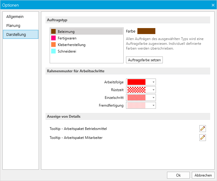

Seite Darstellung
Abbildung 1.58: Optionen Darstellung
Auftragstyp

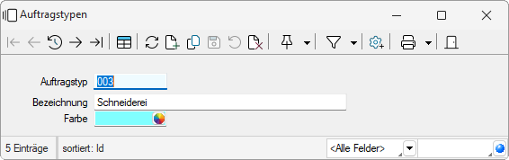

Die im SELECTLINE AUFTRAG bereits definierten Auftragstypen können im Auftragstypen-Editor angesehen und nachträglich erneut gesetzt werden. Schalter .
Abbildung 1.59: Produktionssteuerung Auftrag Auftragstypen
Abbildung 1.60: Produktionssteuerung Auftrag Auftragstypen

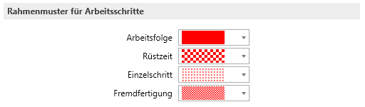

Rahmenmuster für Arbeitsschritte
Für die einzelnen Arbeitsschritte können hier die Rahmenmuster definiert werden
Abbildung 1.61: Rahmenmuster

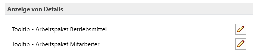

Anzeige von Details

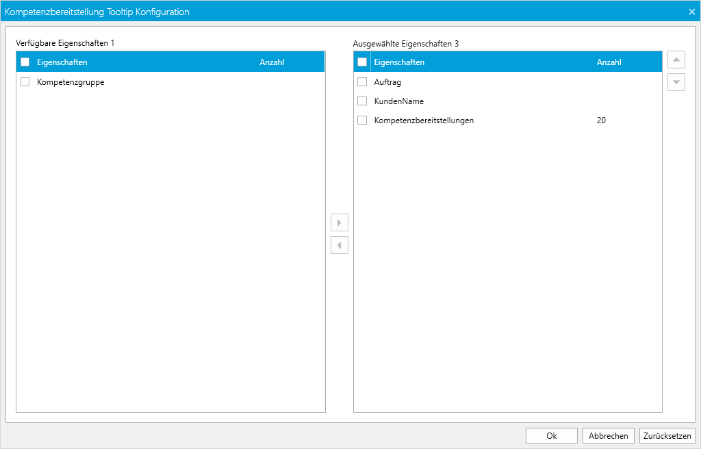

Die Tooltips der Arbeitspakete von Betriebsmitteln und Mitarbeitern sind nun in den Optionen einstellbar. Unter Darstellung können die anzuzeigenden Felder und die Reihenfolge definiert werden.
Abbildung 1.62: Anzeige von Details
Abbildung 1.63: Tooltip - Arbeitspaket Betriebsmittel
Abbildung 1.64: Tooltip - Arbeitspaket Mitarbeiter
