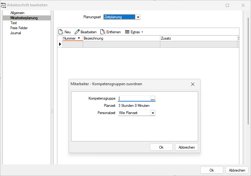

Mit der Mitarbeiterplanung können Mitarbeiter oder ganze Gruppen von Mitarbeitern (in SelectLine Kompetenzgruppen genannt) verplant und den Arbeitsschritten zugeordnet werden.
Jeder Kompetenzgruppe können Sie beliebig viele Mitarbeiter zuordnen. Mitarbeiter können in mehreren Kompetenzgruppen vorhanden sein. Über die Position können Sie festlegen, in welcher Reihenfolge die Einplanung der Mitarbeiter aus einer Gruppe erfolgen soll.

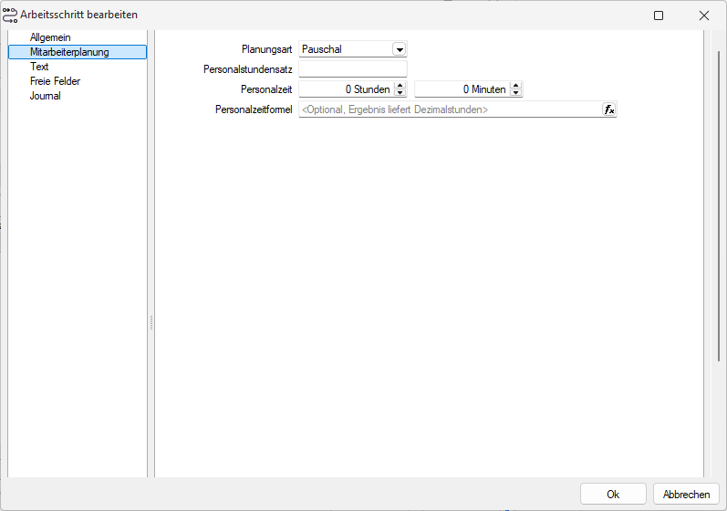

Die Arbeitsschritte in Arbeitsschritt-Vorlagen, Fertigungslisten und Fertigungsaufträgen wurden um die Erfassung der erforderlichen Mitarbeiter-Kompetenzen erweitert. In dem jeweiligen Arbeitsschritt-Dialog gibt es eine neue Seite Mitarbeiterplanung.

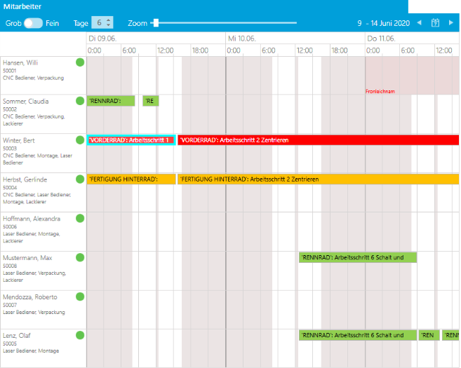

Für die Mitarbeiter gibt es eine eigene Ansicht, in der analog der Betriebsmittel die Mitarbeiter mit ihren Planungsdaten angezeigt werden. Die Mitarbeiter-Ansicht kann per Drag & Drop als eigenes Fenster z.B. auch auf einem weiteren Monitor platziert werden.
Abbildung 1.104: Produktionsteuerung Mitarbeiteranzeige

Bei der Planungsart können Sie zwischen Pauschal und Zeitplanung auswählen. Die Planungsart Pauschal ist der Standardwert, welcher der bisher bekannten Funktionalität entspricht. Mit der Auswahl von Zeitplanung aktivieren Sie die Mitarbeiterplanung für den gewählten Arbeitsschritt und können dann die erforderlichen Kompetenzen erfassen.
Abbildung 1.106: Produktionsteuerung Mitarbeiterplanung
