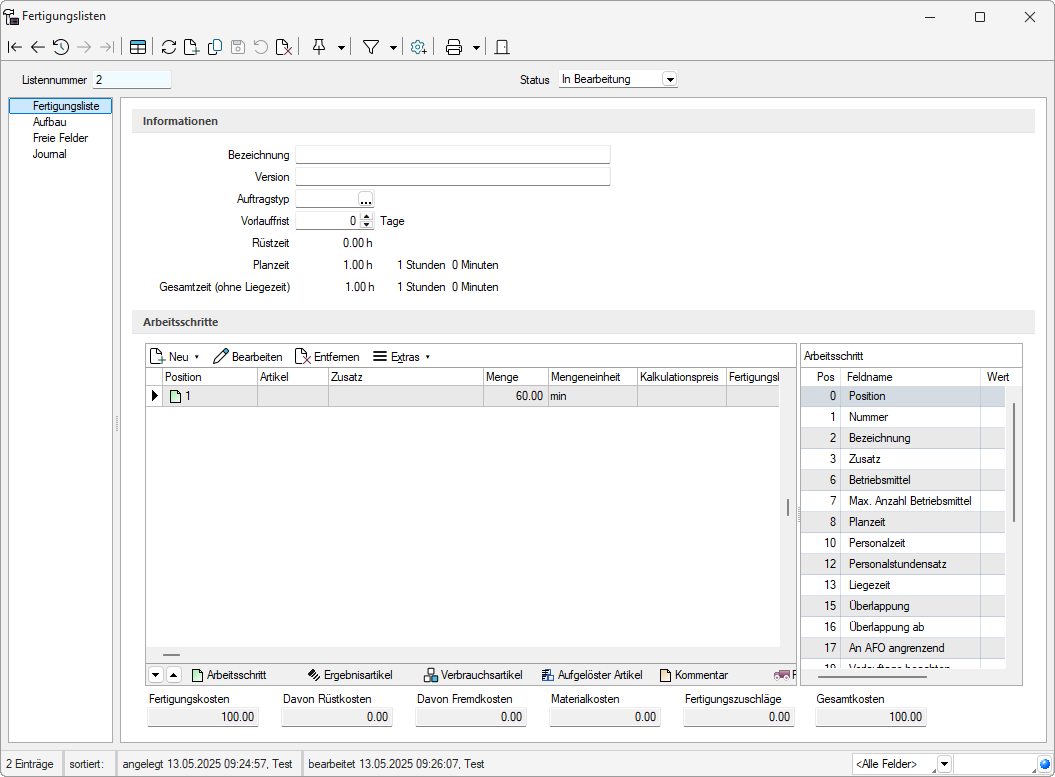

Sie können den Fremdfertigungsartikel über den Button zu einer Fertigungsliste oder zu einem Fertigungsauftrag hinzufügen.
Abbildung 1.35: Fertigungslisten mit Fremdfertigungen
In der Fertigungsliste wird der Fremdfertigungsartikel als Verbrauchsartikel mit einem neuen Icon in den Schritt eingefügt, in dem er genutzt werden soll.
