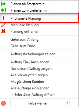

Über das Auftragsmenü
kann ein Auftrag als priorisiert gekennzeichnet werden. In der Auftragsliste sowie an allen AFOs wird die gesetzte Priorisierung durch das Ausrufezeichen
kenntlich gemacht. Dieses Kennzeichen ist entscheidend dafür ob ein Auftrag priorisiert geplant wird oder nicht. Auch ein Verschieben per Drag & Drop beachtet dieses Kennzeichen und plant dementsprechend.

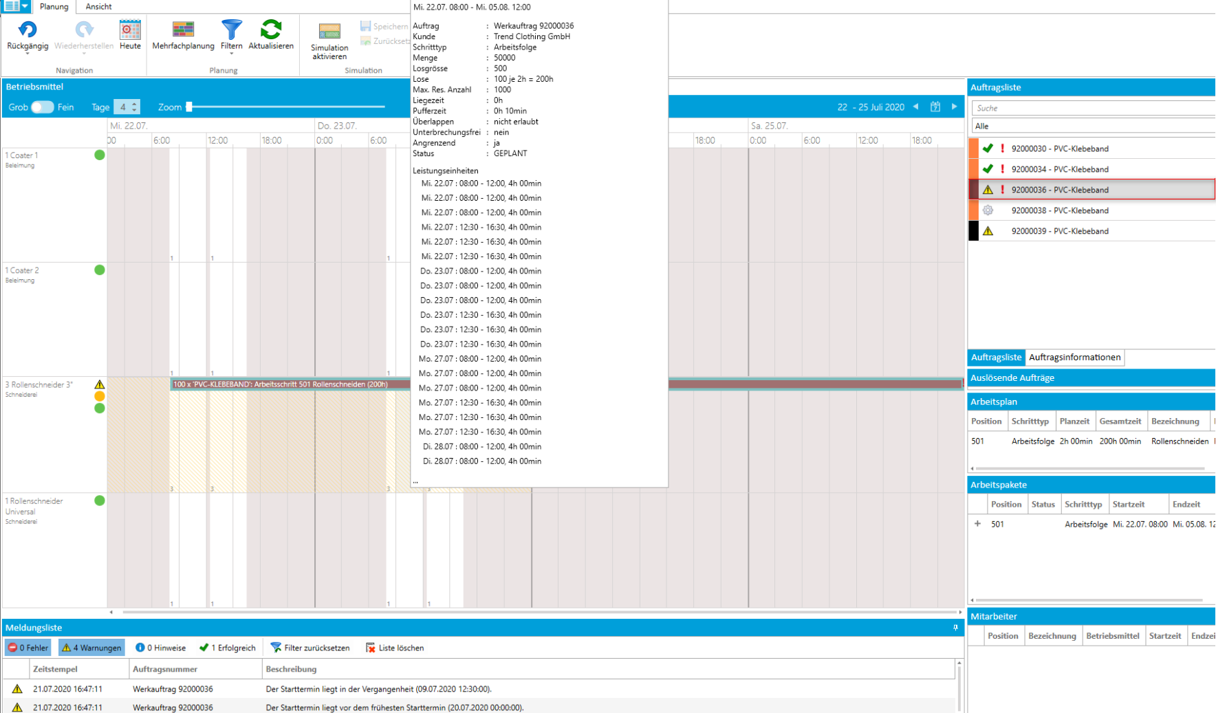

Der priorisierte Auftrag wird nun vom angegebenen Start- oder Fertigungsende-Termin geplant, als wären alle Betriebsmittel unbegrenzt verfügbar. Die bereits geplanten Aufträge werden dabei nicht automatisch verschoben, um freie Kapazitäten zu erhalten!
Der priorisierte Auftrag legt sich, wo notwendig, parallel auf die benötigte Betriebsmittel. Damit kann es zur Überlastung einer oder mehrerer Betriebsmittel kommen.

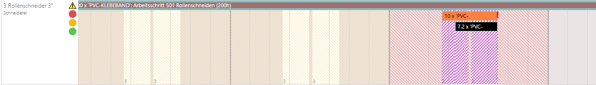

Hier muss der Benutzer dann manuell eingreifen und die notwendigen Betriebsmittel freiplanen, sei es durch kurzzeitig mehr Kapazität (z.B. verlängerte Arbeitszeit oder zusätzliche Betriebsmittel) oder das Verschieben von Arbeitsfolgen. Die Entscheidung was getan wird und in welchem Umfang bzw. welche Aufträge / Arbeitsfolgen betroffen sind, trifft der Benutzer, nicht die SelectLine Produktionssteuerung. Nach dem priorisierten Einplanen kollidiert ein Auftrag unter Umständen auf einem oder mehreren Betriebsmittel. Diese Betriebsmittel weisen eine Überlastung aus, die zum einen durch eine rote Kugel und zum anderen durch einen rot oder violett schraffierten Zeitbalken aufgezeigt wird.
Abbildung 1.97: Produktionsteuerung
Überlastung durch parallel geplante Arbeitsfolgen - Wurden Arbeitsfolgen parallel auf einem Betriebsmittel geplant und Kapazität dieses Betriebsmittels ist für diesen Zeitraum nicht ausreichend, wird dieser Bereich violett schraffiert dargestellt.

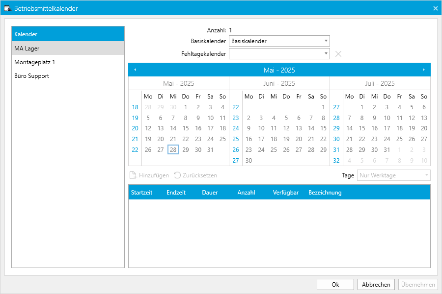

2. Die Arbeitszeit / Einsatzzeit des Betriebsmittels verlängern.
Dazu wird im Betriebsmittelkalender eine Ausnahme definiert. Am überlasteten Tag soll das Betriebsmittel anstelle von 12:00- 16:30 bis 17:00 betrieben werden.
