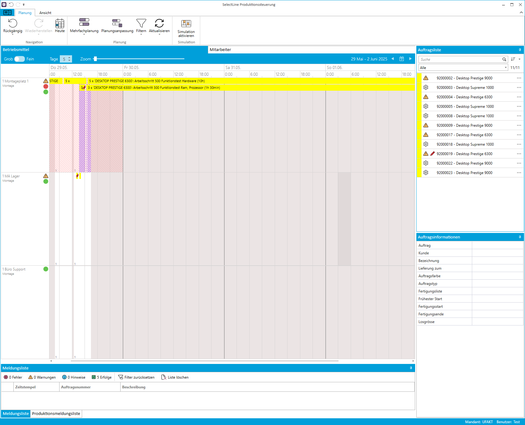

Zuerst muss ein Auftrag automatisch eingeplant werden. Dann kann die Funktion aufgerufen werden. Im unteren Beispiel wurde der zuvor automatisch eingeplante Werkauftrag 920000030 geändert in . Der manuell geplante Zustand wird mit einem zusätzlichen Stift-Symbol sowohl in der Auftragsliste wie auch an jeder Arbeitsfolge kenntlich gemacht.
Abbildung 1.101: Manuell Planen
Solche Arbeitsfolgen können jetzt verschoben werden, ohne dass die Produktionsteuerung die komplexen Abhängigkeiten der Arbeitsfolgen untereinander oder zu anderen Werkaufträgen beachtet. Lediglich die Arbeitszeiten (Kalender) werden beachtet.
