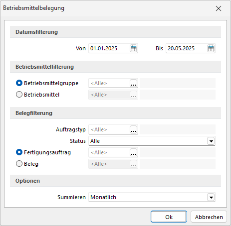

Betriebsmittelbelegung
Im Auftrag können Sie
Abbildung 1.49: Betriebsmittelbelegung
Datumsfilterung
Wählen Sie den gewünschten Zeitraum.
Betriebsmittelfilterung
Wählen Sie die gewünschte Betriebsmittelgruppe oder das gewünschte Betriebsmittel.
Belegfilterung
Wählen Sie die gewünschten Kriterien.
- Auftragstyp - Auswahl aus den vorhandenen Auftragstypen
- Status - Alle - Erledigt - nicht erledigt
- Fertigungsauftrag - Auswahl aus den vorhandenen, oder
- Beleg- Auswahl aus den vorhandenen
Optionen
Das Summieren der Auswertung kann täglich, wöchentlich oder monatlich erfolgen.

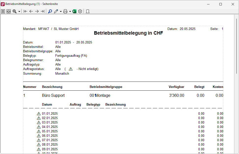

Abbildung 1.50: Betriebsmittelbelegung
Druckvorlagen
Mit dem Platzhalter SummeVerfügbar in den Druckvorlagen kann der gesamte Zeitraum betrachtet werden, an denen Fertigungs- oder Werkaufträge auf der Maschine eingeplant sind. Es wird die gesamte verfügbare Zeit über den gewählten Zeitraum angezeigt.
