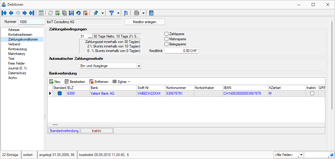

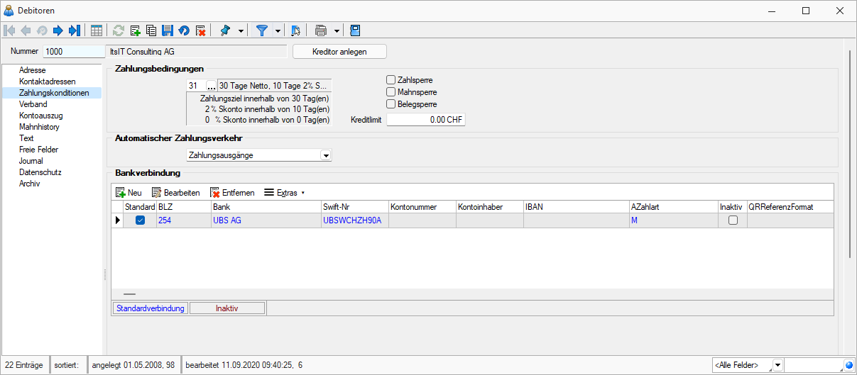

Um das Lastschriftverfahren auswählen zu können, müssen Sie dies für den jeweiligen Debitor einstellen. Wenn ein Debitor per Lastschriftverfahren bezahlen möchte, müssen Sie im Debitor unter Zahlungskonditionen (im SelectLine-Rechnungswesen) oder im Kunden unter Zahlung (im SelectLine-Auftrag) den Automatischen Zahlungsverkehr auf Zahlungseingänge oder Ein- und Ausgänge stellen. Bei manuellem Zahlungseingang steht das Lastschriftverfahren nicht zur Verfügung.
Anschliessend können Sie unter Bankverbindung entweder eine bestehende Bankverbindung anpassen, oder eine komplett neue erfassen.
Abbildung 1.643: Zahlungskonditionen Einstellungen

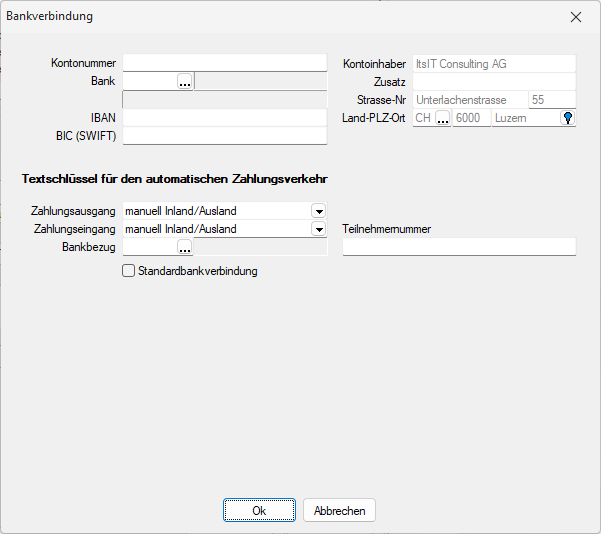

Beim darauffolgenden Dialogfenster können Sie im oberen Teil die Bankverbindung Ihres Debitors eintragen. Beachten Sie, dass dies ein PostFinance-Konto sein muss, da ansonsten kein pain.008 CH-DD erstellt werden kann. Im unteren Teil geben Sie Ihren Bankbezug und das gewünschte Format unter Zahlungseingang an. Beachten Sie auch hier, dass es sich um ein PostFinance-Konto im Bankbezug handelt, da dies ebenfalls für pain.008 CH-DD nötig ist. Das Feld Teilnehmernummer wird für pain.008 nicht benötigt.
  • Pain.008 CH-DD COR1 = Kundenlastschrift der PostFinance
  • Pain.008 CH-DD B2B = Firmenlastschrift der PostFinance
Abbildung 1.644: Bankverbindung Einstellungen

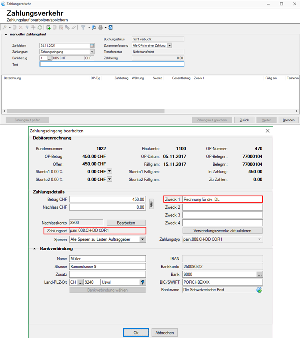

Eine Lastschrift kann nur über den automatischen Zahlungsverkehr generiert werden. Mittels Zahlungslauf manuell anlegen ist es nicht möglich, eine Lastschriftdatei zu erstellen. Es ist allerdings möglich, im automatischen Zahlungsvorschlag zusätzliche Debitoren (auch Lastschriften) hinzuzufügen. Es wird jeweils ein Zahlungslauf pro Verfahren (CH-DD COR1 und CH-DD B2B) und pro Währung (CHF und EUR) angelegt.
Abbildung 1.645: CH-DD Einstellungen
Es ist zwingend erforderlich, einen Verwendungszweck einzugeben. Mit einem Doppelklick auf OP-Beleg bzw. über Position bearbeiten könne Sie diesen eintragen, sowie weitere Änderungen vornehmen falls erforderlich. In den Mandanteneinstellungen unter Verwendungszwecke haben Sie die Möglichkeit, bereits Verwendungszwecke zu erfassen, damit dies nicht bei jeder Zahlung einzeln gemacht werden muss.
Zum Abschluss können Sie über den Button Transferdatei erstellen Ihre Lastschriftdatei erstellen und bei der PostFinance hochladen. Ein direkter Upload via SelectLine ist derzeit nicht möglich.  

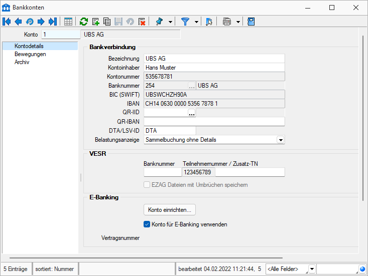

Da es möglich ist, mehrere Bankkonten von unterschiedlichen Finanzinstituten für das Lastschriftverfahren zu benutzen ist die Eingabe der Identifikationsnummer nicht über die Mandanteneinstellungen geregelt, sondern über das Bankkonto. Beim Bankenlastschriftverfahren wird zwischen der Identifikationsnummer des Zahlungsempfängers und der Identifikationsnummer des technischen Senders unterschieden. Dies ist beispielsweise relevant, wenn ein Treuhandunternehmen (somit der Technische Sender) die Datei für Ihr Unternehmen (Zahlungsempfänger) hochlädt und nicht das rechnungsstellende Unternehmen selbst. Im Regelfall (ohne technischen Sender) sind diese beiden Identifikationsnummern identisch. Im Bankkonto müssen Sie die Identifikationsnummer des Rechnnungsempfängers erfassen im Feld „DTA/LSV-ID“ (diese erhalten Sie von Ihrem Finanzinstitut). Zusätzlich sind die Angaben für VESR hilfreich, da im pain.008 CH-TA zwingend eine Referenznummer mitgeliefert werden muss. Mit den Einstellungen in den Mandanteneinstellungen unter EZ-Verkehr und den Einstellungen im Bankkonto kann diese Referenznummer automatisch generiert werden und muss nicht für jeden OP manuell nachgetragen werden.
Abbildung 1.646: Bankkonten

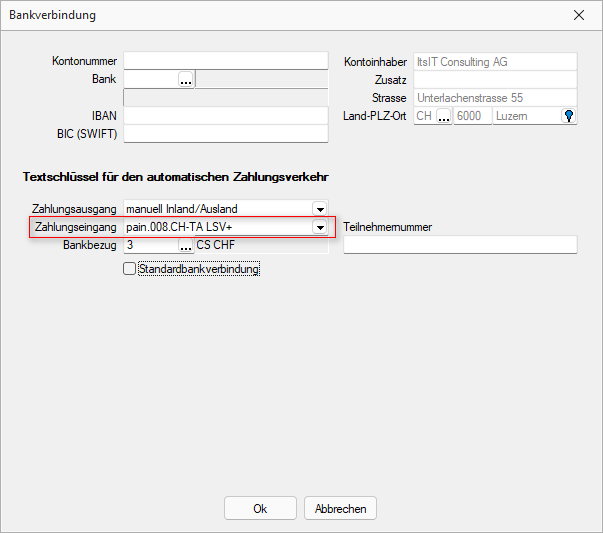

Beim darauffolgenden Dialogfenster können Sie im oberen Teil die Bankverbindung Ihres Debitors eintragen. Beachten Sie, dass diese kein PostFinance-Konto sein darf, da ansonsten kein pain.008 CH-TA erstellt werden kann. Im unteren Teil geben Sie Ihren Bankbezug und das gewünschte Format unter Zahlungseingang an. Beachten Sie auch hier, dass es sich um kein PostFinance-Konto im Bankbezug handelt. Das Feld Teilnehmernummer wird für pain.008 nicht benötigt.
  • Pain.008 CH-TA LSV+ = Kundenlastschrift der Banken
  • Pain.008 CH-TA BDD = Firmenlastschrift der Banken  
Abbildung 1.648: Bankverbindung CH-TA

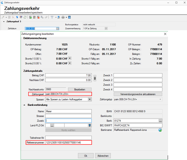

Eine Lastschrift kann nur über den automatischen Zahlungsverkehr generiert werden. Mittels Zahlungslauf manuell anlegen ist es nicht möglich, eine Lastschriftdatei zu erstellen. Es ist allerdings möglich, im automatischen Zahlungsvorschlag zusätzliche Debitoren (auch Lastschriften) hinzuzufügen. Es wird jeweils ein Zahlungslauf pro Verfahren (CH-TA LSV+ und CH-TA BDD) und Währung (CHF und EUR) angelegt.  
Abbildung 1.649: Zahlungsverkehr CH-TA
Die Angabe einer Referenznummer ist Pflicht, ansonsten kann das pain.008 CH-TA File nicht erstellt werden. Der Zweck ist jedoch kein Pflichtfeld wie beim Lastschriftverfahren der PostFinance.
Zum Abschluss können Sie über den Button Transferdatei erstellen Ihre Lastschriftdatei erstellen und bei Ihrem Finanzinstitut hochladen. Ein direkter Upload via SelectLine ist derzeit nicht möglich.

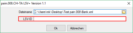

Die LSV-ID wird lediglich benötigt, wenn der Zahlungsempfänger und der Absender der Datei nicht übereinstimmt. Dies ist beispielsweise der Fall, wenn ein Treuhandbüro dies für Sie übernimmt,. In diesem Fall sollte hier die LSV-ID des Treuhandbüros eingetragen. Andernfalls kann diese Feld leer gelassen werden.
