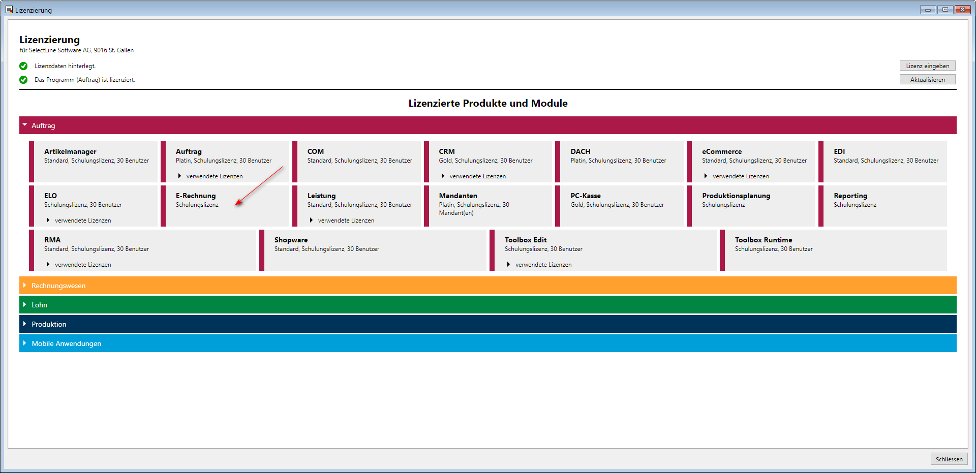

Option
Es besteht die Möglichkeit, die E-Rechnung als Option für SelectLine-Auftrag zu erwerben. Diese dient zur elektronischen Übermittlung von Rechnungen und Teilrechnungen. Der Hauptnutzen der E-Rechnung liegt darin, dass sowohl auf der Debitoren-, wie auch auf der Kreditorenseite eine vollautomatisierte Datenverarbeitung stattfindet. Damit eröffnen sich grosse Effizienzsteigerungen mit Kosteneinsparungen für den Rechnungssteller, wie auch für den -empfänger.
Abbildung 1.678: Option E-Rechnung
Hinweis: Ab der Version 20.1 steht für die Ausgabe von E-Rechnungen das ZUGFeRD 2.0 Format zur Verfügung..

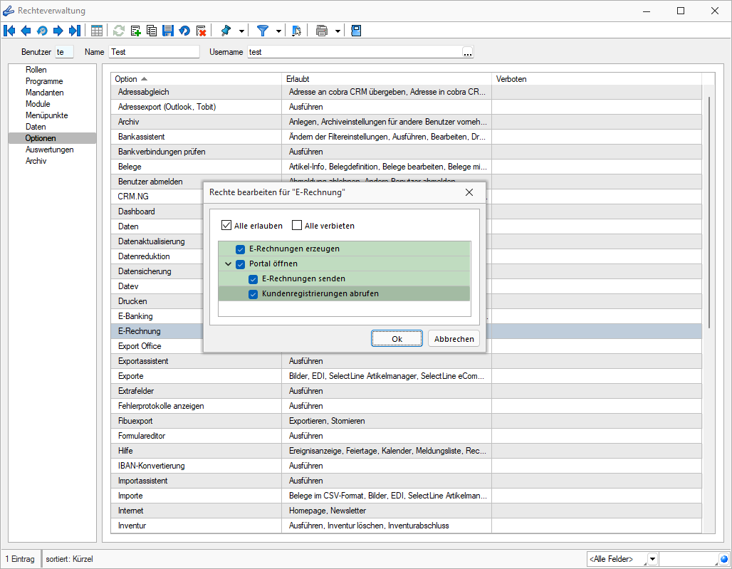

Rechteverwaltung
Abbildung 1.679: Passwörter E-Banking
Da es sich bei der E-Rechnung wie erwähnt um eine Option handelt, die nicht abhängig von der Anzahl Benutzer ist, ist der Zugriff beziehungsweise die Freischaltung nicht wie üblich über Module zu steuern. In der Rechteverwaltung Menüpunkte unter Schnittstellen können einzelne User freigeschaltet oder gesperrt werden.

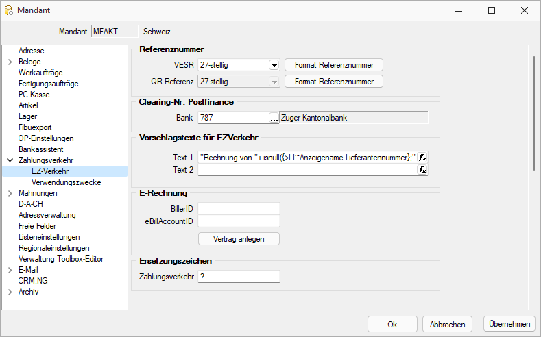

Mandanteneinstellungen
Abbildung 1.680: EZ-Verkehr E-Rechnung
Die Mandanteneinstellungen werden auf der Seite EZ-Verkehr um die Gruppe E-Rechnung ergänzt:
  • Die BillerID ist die eindeutige Identifikationsnummer des Rechnungsstellers. Sie wird für die Identifikation bei der Anmeldung, sowie für die Dateinamensvergabe verwendet.
  • Die eBillAccountID ist die eindeutige Identifikationsnummer eines Rechnungsempfängers. In diesem Fall handelt es sich hierbei um die eigene ID, die für den Empfang von Rechnungen genutzt wird.
Für den Versand von E-Rechnungen benötigen Sie lediglich die BillerID.

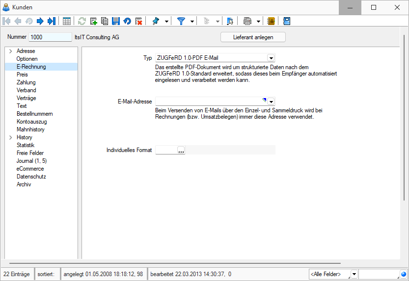

Kunden - Seite E-Rechnung
Abbildung 1.681: Kunde E-Rechnung
Bei den Kundenstammdaten ist jetzt eine neue Seite E-Rechnung ersichtlich. Darin kann der Typ und die entsprechende eBillAccountID des jeweiligen Kunden hinterlegt werden.
Hinweis: Beachten Sie, dass mit der Version 16.4 als Typ lediglich „PostFinance“ oder „PDF-Email“ ausgewählt werden kann.
Die PostFinance ist Transporteur (Provider) von Rechnungsdaten, daher ist es auch möglich mit dem Typ PostFinance E-Rechnungen zu versenden oder zu verarbeiten, wenn weder der Rechnungsempfänger, noch der Rechnungssteller ein PostFinance-Konto, sondern ein Konto bei einem anderen Bankinstitut, besitzen.
PDF-E-Mail dient zum manuellen Versand einer E-Rechnung. Damit wird automatisch im Druckdialog bereits das Ausgabeziel E-Mail angewählt.
Allenfalls könnte durch Hinzunahme von Intercert, dieses Dokument zusätzlich signiert werden. Es ist jedoch ganz klar von der eigentlichen E-Rechnung über ein Portal zu unterscheiden.

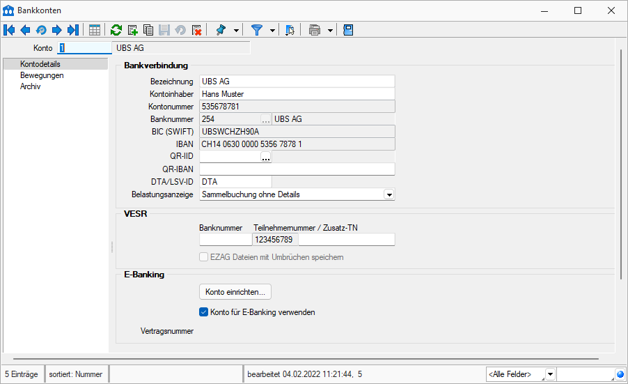

Bankkonto mit IBAN oder VESR
Abbildung 1.683: Bankbezug - Bankkonto
Im Bankbezug muss zwingend ein Bankkonto hinterlegt sein, bei welchem eine IBAN-Nummer, oder eine VESR-Nummer erfasst ist. Andernfalls kann keine E-Rechnung übermittelt werden. Prinzipiell verhält sich die E-Rechnung in dieser Systematik sowieso gleich, wie eine herkömmlich per Papier versandte.

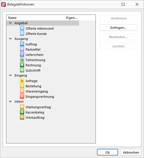

Falls in den Belegdefinitionen der Rechnung und Teilrechnung die Checkbox Bearbeitungsstatus verwenden aktiviert ist, hat dies indirekt einen Einfluss auf den E-Rechnung-Status. Wird nämlich der Belegbearbeitungsstatus von In Bearbeitung auf Bearbeitung abgeschlossen gesetzt, so wechselt auch der E-Rechnung-Status von offen auf versandbereit. Wird der Belegbearbeitungsstatus von Bearbeitung abgeschlossen auf In Bearbeitung oder Manuell erledigt gesetzt, so wechselt der E-Rechnung-Status von versandbereit auf offen.

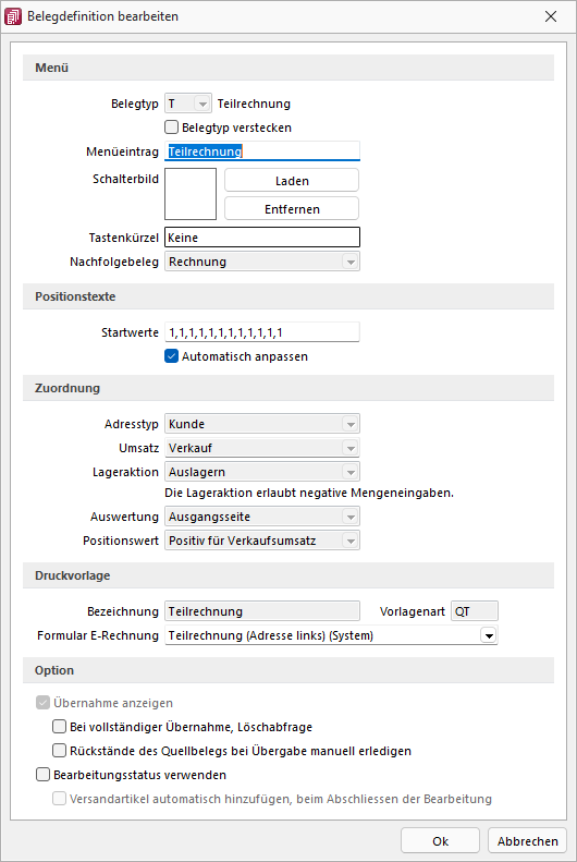

Neue Funktion Formular E-Rechnung
Abbildung 1.686: E-Rechnung Druckvorlage
Ebenfalls unter der Belegdefinition kann für die Rechnung und die Teilrechnung unter dem Punkt Druckvorlage das Formular der E-Rechnung ausgewählt werden. Damit können Sie entscheiden, mit welcher Rechnungsvorlage die E-Rechnung erstellt werden soll.

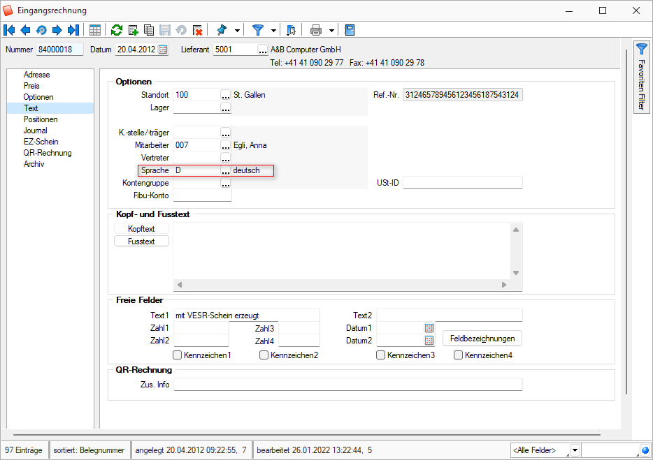

Abbildung 1.687: Text Spracheingabe
Damit die E-Rechnung erfolgreich übermittelt werden kann, benötigt es zwingend die Eingabe einer Sprache unter Text. Diese wird aus den Kundenstammdaten übernommen, falls ein Eintrag vorhanden ist, andernfalls ist dieses Feld im Beleg leer und muss manuell gefüllt werden.
Aufgrund der Anforderungen des XML-Formats muss eine der folgenden Sprachen erfasst sein:
  • Deutsch,
  • Französisch,
  • Italienisch oder
  • Englisch.

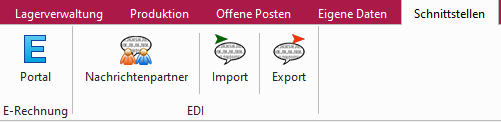

Portal E-Rechnung
Abbildung 1.689: Portal E-Rechnung
Auf der Seite Schnittstellen ist ein Bereich für die E-Rechnung mit der Bezeichnung Portal vorhanden. Im Portal sind alle E-Rechnungen aufgeführt, die den E-Rechnung-Status versandbereit oder versendet aufweisen. Ausserdem dient es zum Empfang von Kundenregistrierungen, die sich für die Zahlung Ihrer Rechnungen per E-Rechnung angemeldet haben.
