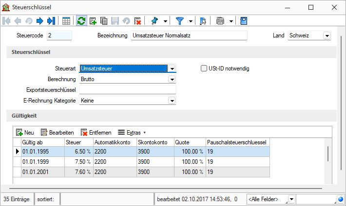

Abbildung 1.1031: Steuerschlüssel
Steuercode - Die Steuerschlüssel werden über den max. 2-stelligen Steuercode verwaltet.
Bezeichnung - Die Bezeichnung des Steuerschlüssels kann bis zu 40 Zeichen lang sein.

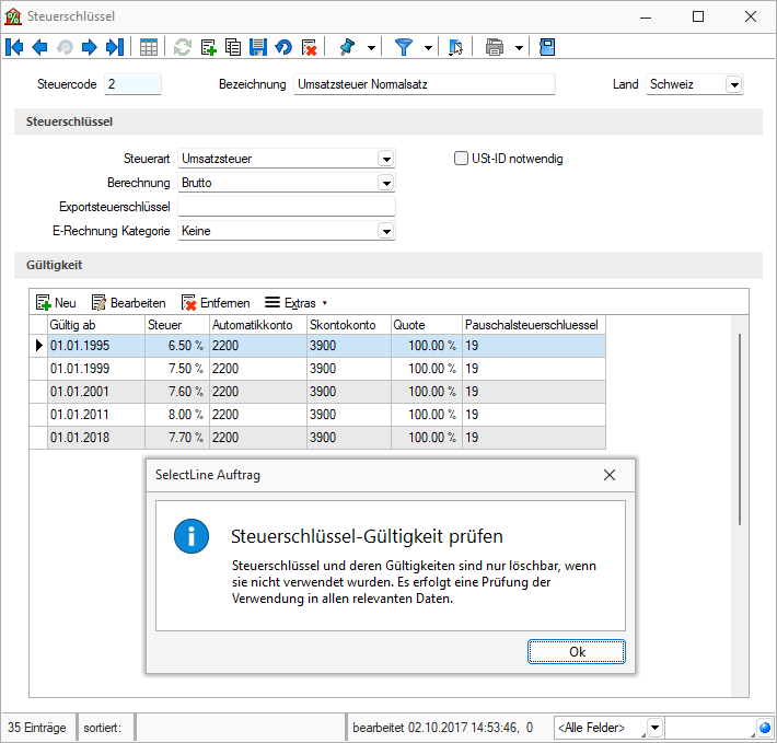

Steuerschlüsselprüfung
Steuerschlüssel und deren Gültigkeitsmerkmale sind löschbar, wenn diese noch nicht in Daten verwendet wurden. Die Löschfunktion löst eine Prüfung aller relevanten Bewegungsdaten, z.B. Buchungen und Belege, des aktiven Mandanten aus.
Abbildung 1.1032: Steuerschlüssel Prüfung

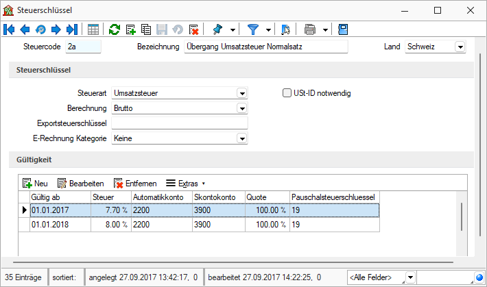

Übergangssteuerschlüssel 2017-2018
Für Leistungen sowohl im Jahr 2017 als auch 2018 benötigt es zusätzlich einen Übergangssteuerschlüssel. Dieser sollte den Ursprungssteuerschlüssel gespiegelt darstellen. Dadurch wird gewährleistet, dass für Belege mit einem Datum im Jahr 2017 Leistungen für das Jahr 2018 verrechnet werden können und umgekehrt
Abbildung 1.1033: Übergangssteuerschlüssel
Für den Steuerschlüssel 2 sollte ein Übergangssteuerschlüssel mit folgenden Angaben erstellt werden:
  • Gültig ab 01.01.2017
  • Gültig bis 31.12.2017
  • Steuer 7.7%
Alle weiteren Angaben sollten analog aus dem „Ursprungssteuerschlüssel“ übernommen werden.
Zusätzlich müssen für den Gültigkeitsbereich ab 2018 folgende Werte hinterlegt werden:
  • Gültig ab 01.01.2018
  • Gültig bis 31.12.9999
  • Steuer 8%
Diese Übergangschlüssel sollten für alle Steuerschlüssel erstellt werden, welche aufgrund der Mehrwertsteueranpassung geändert werden müssen.
Die Steuerschlüsselgültigkeit wird in einem separaten Dialog über erfasst / bearbeitet.
